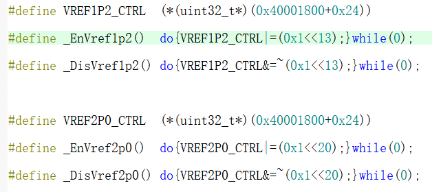

#define VREF1P2_CTRL  (*(uint32_t*)(0x40001800+0x24))
#define VREF2P0_CTRL  (*(uint32_t*)(0x40001800+0x24))
这两个定义有什么意义?直接用一个变量不行?

ID:94031 发表于 2022-4-15 14:18 | 只看该作者
宏定义本来就是为了看程序方便,直接知道在干啥,不用你再查手册,习惯了就好。

ID:883242 发表于 2022-4-15 15:53 | 只看该作者
建议检查下单片机手册,应该是笔误,两个地址有一个写错了。
ID:56665 发表于 2022-4-15 16:37 | 只看该作者
2个32位地址是一样的,是不是有高低位之分。

ID:826942 发表于 2022-4-16 10:48 | 只看该作者
LEO_liang 发表于 2022-4-15 17:46
感觉是不是写错了?
奇怪的是运行时正常啊
ID:826942 发表于 2022-4-16 10:49 | 只看该作者
奇怪的是运行时正常啊,这就是点亮LED的  但是LED的功能实现没问题
ID:1016710 发表于 2022-4-16 16:40 | 只看该作者
建议查看手册,看看0x40001800+0x24是哪个硬件的映射地址,使用宏定义与变量相比,能够更清晰的知道控制哪个寄存器
