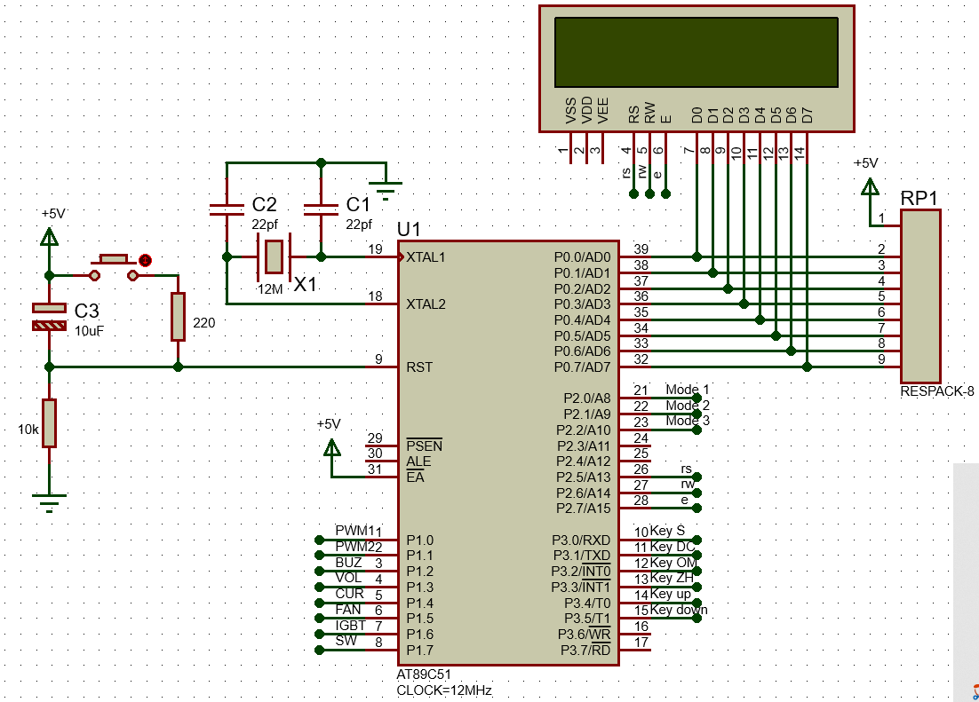

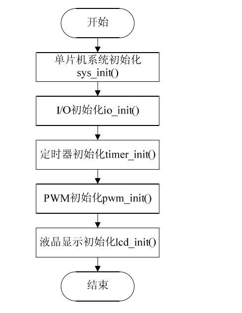

我做一个电磁欧姆组合加热系统,目前硬件初始化部分只会Lcd1602的初始化部分,想问问各位大佬其他部分的初始化怎么写呀?还有定时器初始化和PWM初始化有什么区别吗?小白一个,请各位大佬多指教。项目太难了,现在只能硬着头皮做了。

at89c51没有硬件PWM也没有PCA,pwm要用定时器来写,PWM初始化就是定时器初始化,改变pwm的频率和占空比就是改变定时器的初值。
小白啊.....代码难倒是不难,不过你的流程图只有初始化肯是定有问题的。
