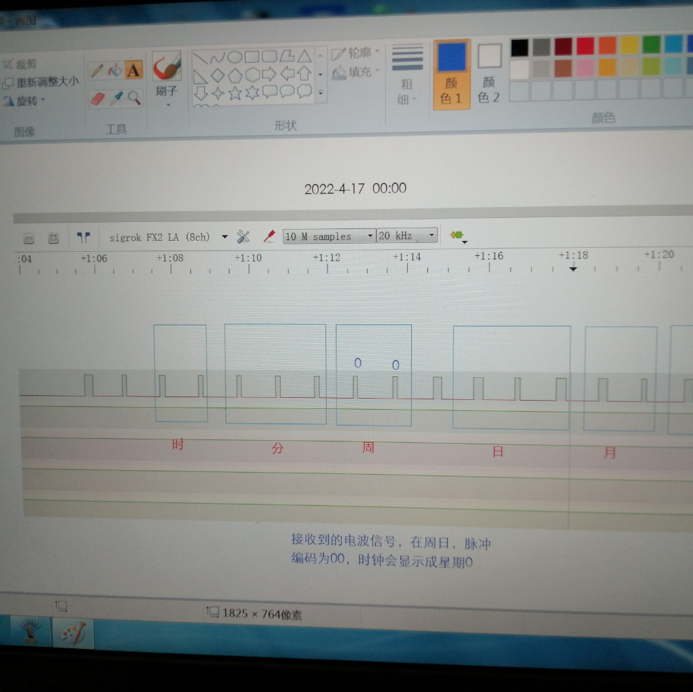

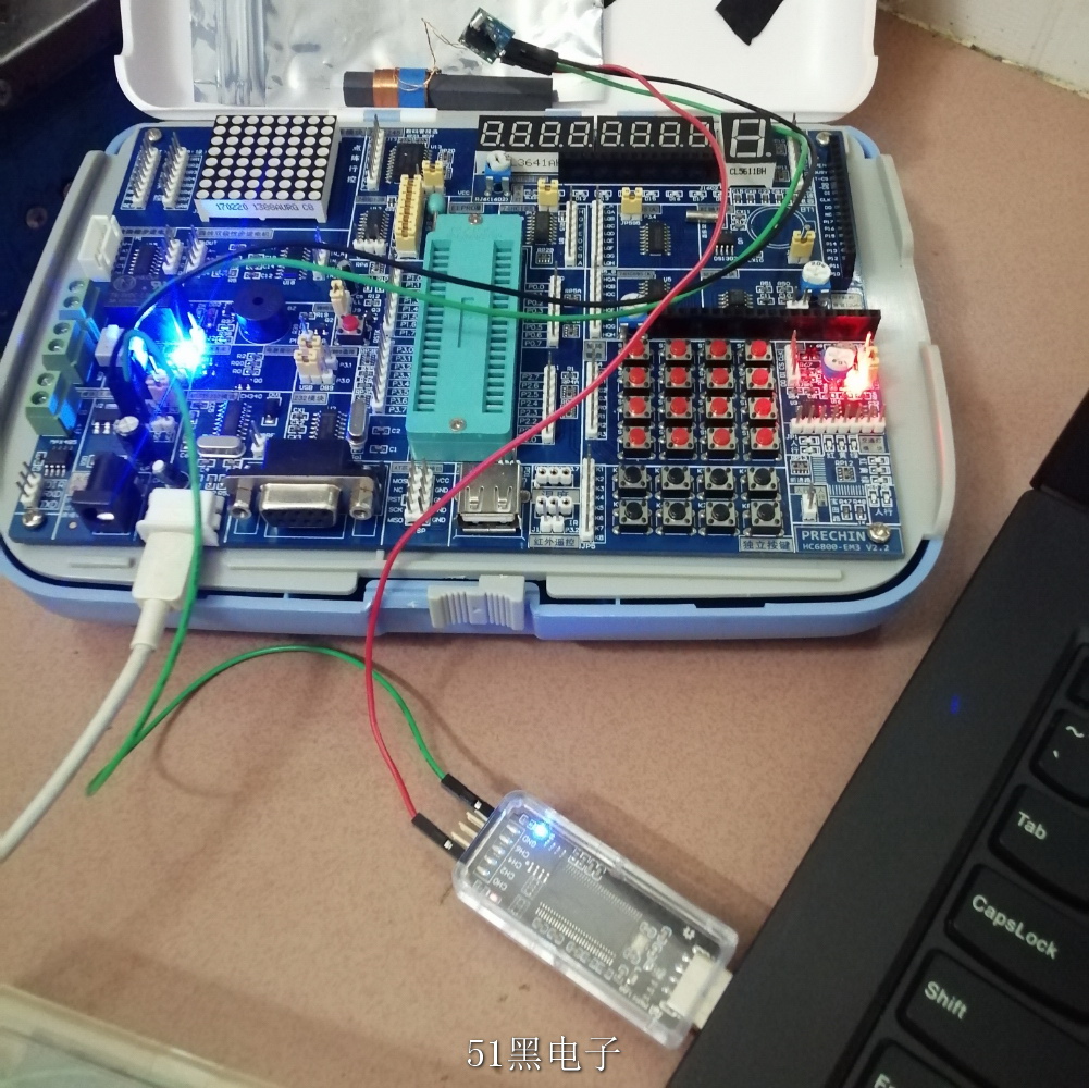

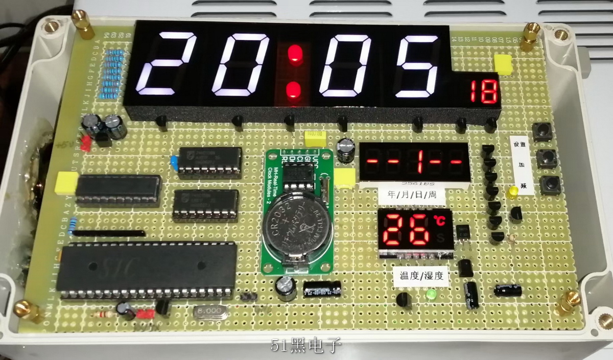

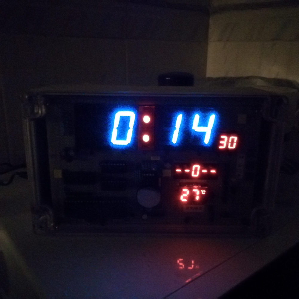

各位前辈高手资深玩家,大家好!我自制了台电波钟,持续运行近一二年的样子,一直正常。最近半年多前,突然有一天发现我自制的电波钟,在周显示时将星期7显示成星期0,反复查看程序,没有发现问题,我用手机发送电波脉冲,电波钟又能正确解码,显示星期7。工作忙,一直没有处理。今天我用另一块电波接收板,用逻辑分析仪,读空中波形编码。4月16日,在12点前,是周六,接收到的编码第8.9位编码是1,2,四进制换算后就是周六,没问题,但在4月17日,00点后,按之前的编码格式,第8.9位编码应该是1,3,解码显示为星期7,但我接收到的空中电波的第8.9位,在00点后,也就是4月17日星期的编码上显示为0,0。解码出来肯定就是星期0。请问是中国的周编码格式改了吗?还是出了问题,没人发现?希望与发现问题的朋友能共同讨论。以下为逻辑分析仪读出的空中编码。

ID:744744 发表于 2022-4-17 00:50 来自触屏版 | 只看该作者
见以下逻辑波形图与电波钟周显示--0--

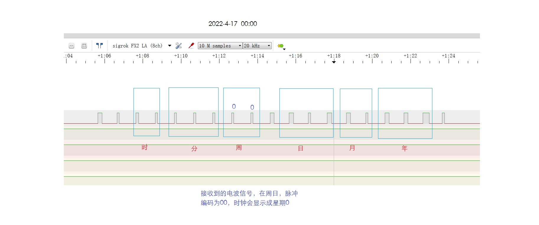

ID:744744 发表于 2022-4-17 07:50 来自触屏版 | 只看该作者
这张河南发射的电波编码是截图的,会更清晰。

如果不是故障,是变更了编码规则的话,那市场上的电波钟,如有星期显示功能,那怎么办,是不是全部要更新程序?我个人觉得应该是故障了。这东西不会随意变更。不过自己写的程序,倒是可以随便改。

老哥,你看我逻辑分析仪接收的编码波形,第8.9位的确变成了00,在0点前,是周六,编码就是1,2,就是完全正常的,周日应该是1,3才对,结果成了0,0。半年以前,都是正常的。后面变了了星期0,我一直怀疑是我的钟出了问题,结果是接收到的变码变化了。如果改一下程序让周0变为显示周7也是可以,但这肯定不是治本,还是要找出原因,为什么编码会变。

请问老哥你的电波钟,有星期显示吗。我的程序是没有万年历的,日月周时分秒,上下午全靠电波授时。如果你的是自制的电波表,请问你的星期有无读取编码。市场上的电波表,可能内存了万年历程序,星期的信号可以不会读取,读取日期就知道是周几,所以不会出现显示错误。

是的,我有rtc,因为我没有外设按键来调日期和周,所以全是依赖电波授时调整,就是没有明白为什么编码会改变。哈哈,可能没有找到真正的原因。我改下程序,加一个判断,周为0时,直接显示7就好,还是照旧用电波授星期,就算编码哪天又调回来,也能正常显示。

嗯,反复确认过,并且我的钟,已经显示有半年多的星期0了,每周如此。逻辑分析仪也抓过好多次,只要不是星期天抓出bpc编码就是对的,能对应到正确的星期几。到了星期天,抓出来就是00编码,过程和结果不会有差错,我有很多可验证方法,比如bpc模块,手机摸拟bpc,以及二台自制的电波钟,逻辑分析仪等。我就是想确认,在其它地区是否有同样问题的朋友,希望能用逻辑分析仪抓个星期天的波形来做对比。确认编码格式是否改变

我会持续去发现问题,硬件不会有问题,1我用手机发送bpc不会出现星期0.
2,bpc星期0,只出现在星期天,星期一到六都是正确的,0点后编码就变成00,这是我一直用逻辑分析仪,测的空中信号,持续监控的结果。3,我更换了二块bpc,都是相同结果,并且我手上有二台电波钟,抓出来的信号都是一样的。4,不可能是干扰信号。我持续监控波形,就是日期切换到星期天,编码马上就变化,跨过星期天,就恢复正常。5,我周边没有干扰,晚上十一点后,很干净,请看我逻辑分析测的bpc波形。我希望有朋友能测试一下星期天的bpc波形,对比后才能下定论。

ID:744744 发表于 2022-4-19 08:32 来自触屏版 | 只看该作者
xuyaqi 发表于 2022-4-18 11:04
如果半年多重复,星期天是00编码,那以后00编码就显示星期天。
是的,其实对钟来说,改一下程序,就默认00为周日就行了。我发贴的目的,就是想求证周的编码确实调整了。这个也不是靠想象,无论是电波钟接收,还是单独模块接收用逻辑分析仪看脉宽,都证明周7的编码已调为00。

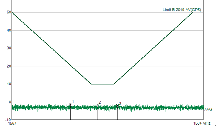

ID:744744 发表于 2022-4-19 08:58 来自触屏版 | 只看该作者
Y_G_G 发表于 2022-4-18 13:50
我在马云家买的3231都是很准的呀,其中还有拆机的呢,有好几个是三年前用到现在的,都没有动过的,因为只显示 ...
我曾经也想过用gps,基于以下几点,我放弃了。首先gps的信号强度弱,基本上在-100dBm左右,建筑物内就更低,室内接收是个问题。第二,单片机有些时钟谐波干扰,在1.5ghz附近的信号,远超过gps强度。给大家参考我们平时测试的车载电子产品在gps段的辐射限值。一般要求在10dbuv/m。有些单片机,dsp,或者dc-dc电源等产生的高次谐波,很容易在这段干扰gps。第二,电波解码简单,可靠,除了数码管扫描偶尔会影响接收外,单片机时钟包括谐波,对bpc没有影响。数码管的干扰可以解决。设定自动对时时间为夜间2点到3点,对时期间,数码管关闭显示。每天更新一次,不会失误。更新失败会有指示灯亮次,至到第二天更新成功后才熄灭。第三就是成本考虑,电波钟模块相对性能较好的dps模块要便宜。

ID:78901 发表于 2024-5-24 21:54 | 只看该作者
注意:
BPC的标准从制定到实施(发射机和接收机)的标准都十分混乱:
星期字段内星期天的数值仍有待确定,目前所有已知的接收机都将4’d7作为星期天唯一的对应数据,而商丘发射站发射的数据在大约2022年中开始,除了在星期天的第一帧数据为4’d7,其余均为4’d0
