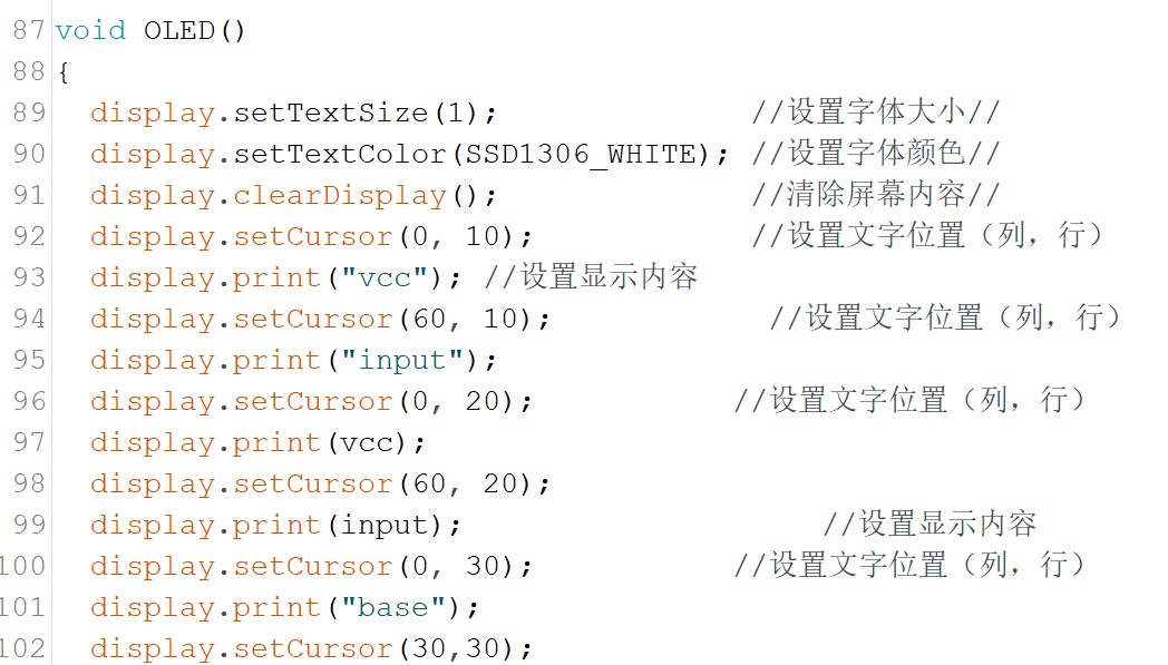

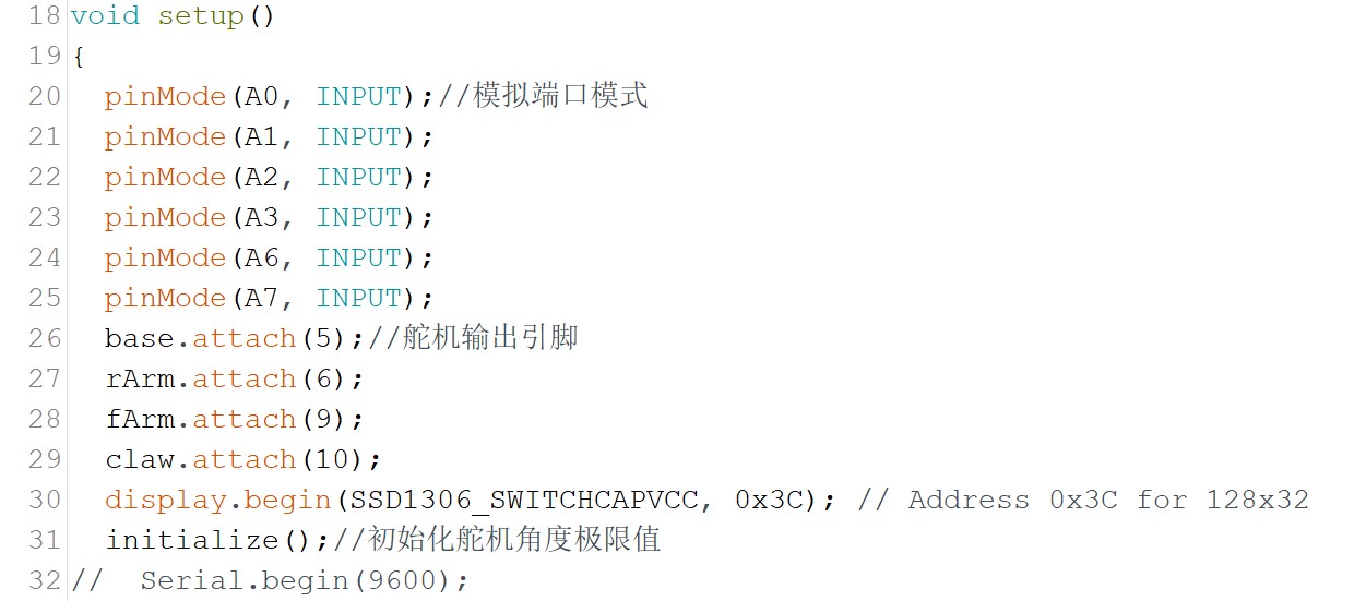

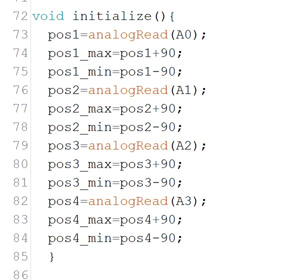

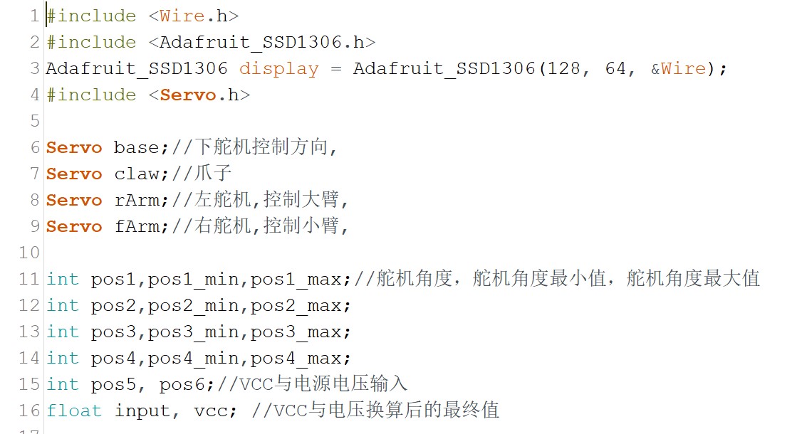

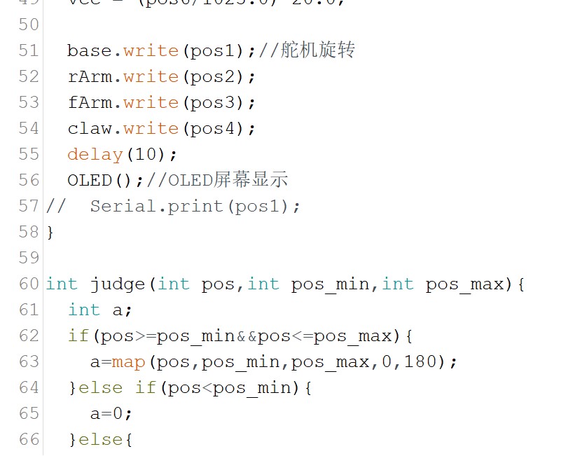

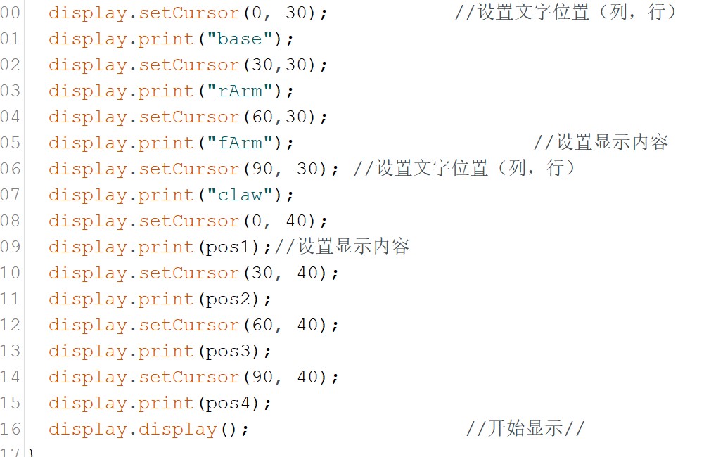

请问,使用Arduino Nano 单片机驱动MG996R舵机,通过电位器调节舵机角度,通过OLED屏幕显示舵机旋转角度,但是舵机插上以后,,单片机直接卡死,无论怎么调节电位器,舵机以及屏幕都没有反应,求大神解答如何解决。代码附上,求解答。

Nano怎么接的舵机?这个舵机扭矩大,不能直接接Nano。程序没看出问题。

舵机供电是单独供电,只有舵机的信号线与单片机连接,舵机动两下,单片机就死机了
