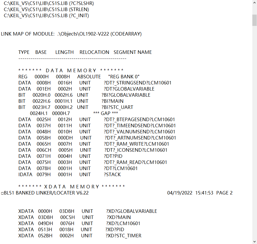

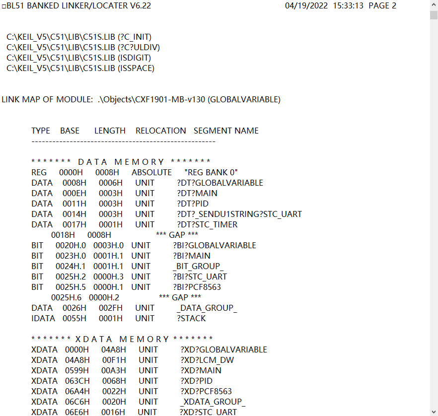

我之前用过的一个程序里面包装了一些函数,调用了参数,然后当时编译没有占用data空间,结果我复制到一个新的keil里面之后 这些函数里面的参数变量就开始占用了data的空间,很奇怪不知道出现了什么问题。类似图片这样的函数,有好几个。然后在我新建的keil里面  这些函数就出现在了data里面,导致超限,求大神们帮忙看看。

这是正常情况下的data
这是正常情况下的data
这个就是函数里面的参数占用了data
这个就是函数里面的参数占用了data
ID:624769 发表于 2022-4-19 21:47 来自触屏版 | 只看该作者
要么人工加上xdata字样(推荐),要么设置里内存模式选large(不推荐)。
ID:1019777 发表于 2022-4-19 21:57 | 只看该作者
这个函数里面这样的参数的话,不能在前面加xdata吧。
ID:106977 发表于 2022-4-20 12:21 | 只看该作者
使用汉字库一般都要放到xdata中了。,
