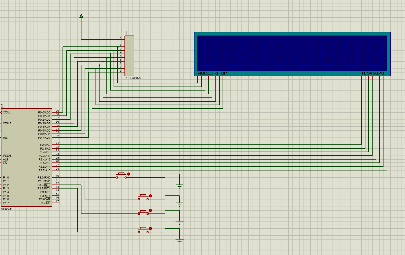

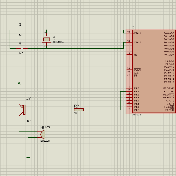

Proteus仿真报错Model AT89 specified but not found in 2 #P.
各位大佬能看看我的出现什么问题了吗
这个是单片机程序

ID:96682 发表于 2022-4-19 18:24 来自触屏版 | 只看该作者
置换新的 AT89C52 或编辑当前芯片的属性,
ID:523803 发表于 2022-4-19 18:28 | 只看该作者
你试一下右键管理员权限打开
ID:1019786 发表于 2022-4-19 19:34 | 只看该作者
18520649817 发表于 2022-4-19 18:28
你试一下右键管理员权限打开
还是没用
但是我这个是c51可以换吗
ID:1019786 发表于 2022-4-26 11:23 | 只看该作者
解决了
ID:1056322 发表于 2022-12-7 19:42 | 只看该作者
怎么解决的?能说说吗?我也出现了这个问题
