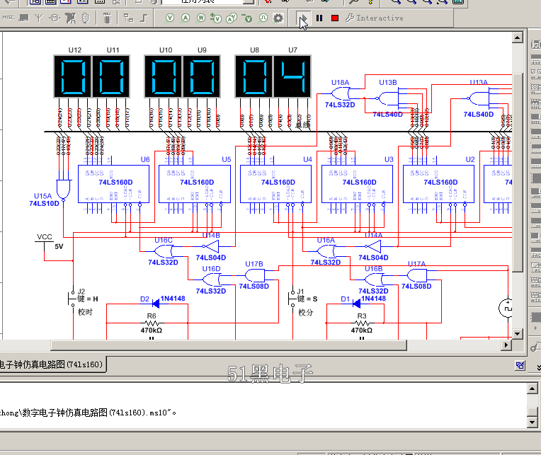

1、设计利用数字集成电路(如74LS160、161、290、390、00,NE555等)和分立元器件设计一数字电子钟。2、设计要求(1)基本要求①时间显示:××时××分××秒(24小时制);②计时精度:≤±60s/D(设计保证,可不测试);③整点声音提示:59m55s、56s、57s、58s、59s、60s(提示间隔0.3~0.5s)④时分调整;(2)发挥部分①计时精度:≤±10s/D(设计保证,可不测试);②时间连续增减快速调整。
Multisim仿真原理图如下(仿真工程文件可到本帖附件中下载)

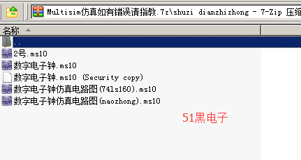

收集的上图的几个Multisim14仿真工程文件下载: Multisim仿真如有错误请指教.7z (1.73 MB, 下载次数: 37)

数字钟实际上是一个对标准频率(1HZ)进行计数的计数电路。由于计数的起始时间不可能与标准时间(如北京时间)一致,故需要在电路上加一个校时电路,同时标准的1HZ时间信号必须做到准确稳定。利用555产生2100Hz的时钟信号,再利用四个74LS160串联分频,产生1Hz的时钟信号供给系统使用

函数信号发生器发出2HZ信号经过74LS74构成的分频器电路提供1HZ信号,该信号经过门电路与74LS390构成的计数器电路产生8421BCD码再经过译码器交由数码管显示。校时电路则采用2HZ信号通过74LS00与74LS51与非门将信号传入74LS390控制端实现快速校时。闹钟电路则通过拨码开关与门电路将定时时间传入计数器中并通过产生一分钟高电平驱动二极管发光。将计数器产生5、9、5信号与门电路结合驱动控制三极管开关从而实现蜂鸣器报时。

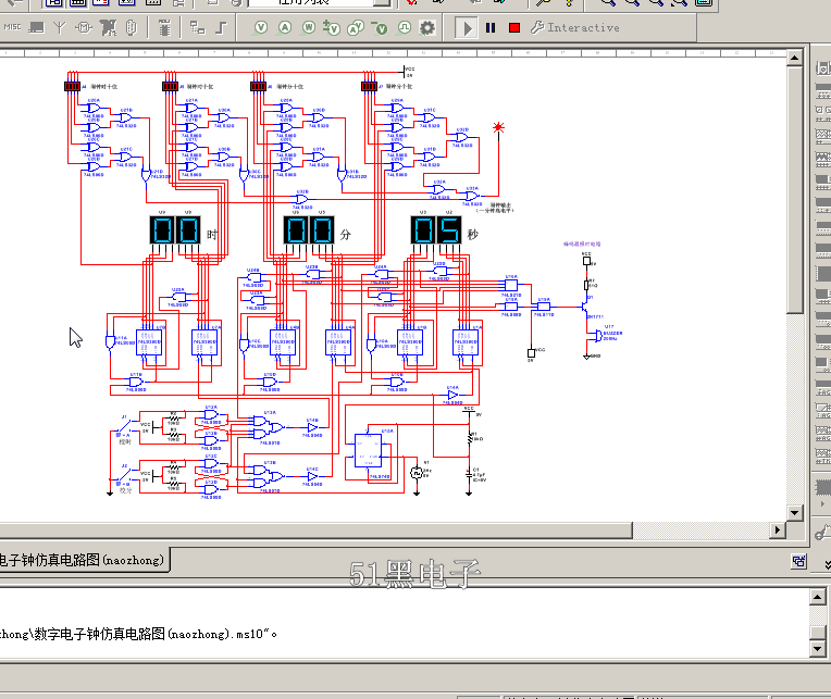

4.2报时电路
报时电路设计如图4-2,原理说明:利用蜂鸣器、与非门及开关实现,当“分”计数电路为59时,四与门会产生一个高平进位信号,当秒计数电路十位为5时经过二与门输出高电平,两路信号再经过与门为高电平,再经过非门变为高电平,秒个位输出为0到9时信号上路高电平经过三与门成为高电平,从而使蜂鸣器发出响声。
图4-2报时电路
整点报时电路设计见下图,原理说明:利用蜂鸣器、与非门及开关实现,当“分”计数电路为 59 时,四与非门会产生一个低平进位信号,当“秒”计数电路为 60 时经过二与非门变成低电平,两路信号再经过或门为低电平,再经过非门变为高电平,“秒”个位输出为0时信号到达74LS11D和上路高电平经过三与门成为高电平,从而使蜂鸣器发出响声。

电路下方的点动开关为校时按键“时”、“分”校时按键为加计数,按下按键不动会有时钟脉冲到达74LS160的时钟计数端,数码管显示数值增加,起到校时功能
“秒”开关为“秒”的清零复位开关,按下按键会有时钟脉冲到达74LS160的时钟复位端,数码管显示数值清零。

闹钟的实现由4位拨码开关采用8421BCD码确定定时时间,四个拨码开关分别对应时钟小时的十位、个位,分钟的十位、个位。拨码开关与门电路结合在定时点提供一分钟的高电平提示定时,如图4-3-2。
图4-3-2 闹钟电路
