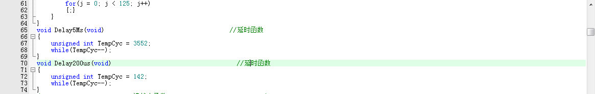

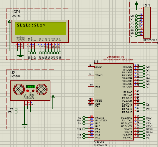

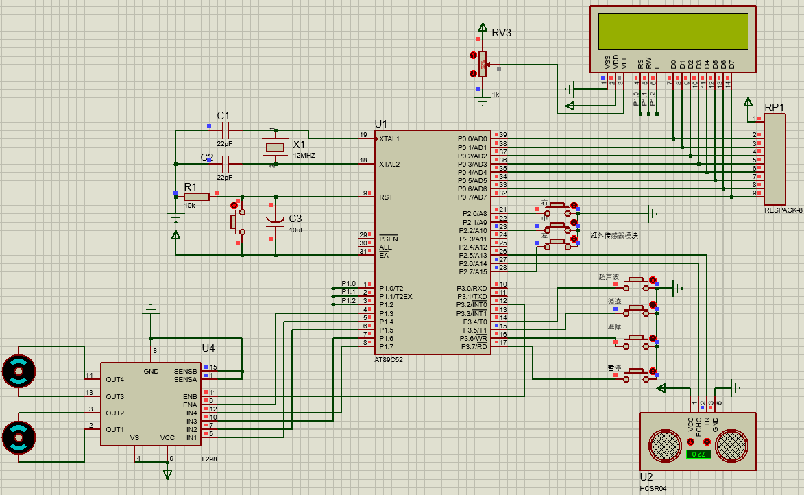

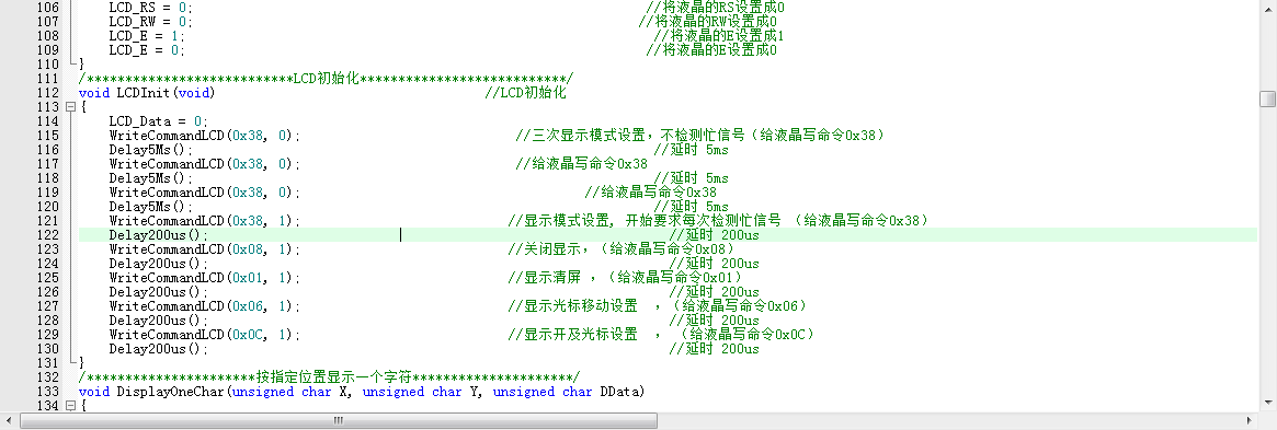

单片机超声波避障小车程序 LCD1602不亮和L298NIN口都处于高电平的原因?
回帖奖励 60 黑币 回复本帖可获得 30 黑币奖励! 每人限 1 次
请大佬帮我看看

  7. //定义智能小车电机驱动芯片L293D输入IO口
  8. sbit IN1 = P1^4;                                      //电机驱动芯片L298N的IN1管脚
  9. sbit IN2 = P1^5;                                     //电机驱动芯片L298N的IN2管脚
  10. sbit IN3 = P1^6;                                       //电机驱动芯片L298N的IN3管脚
  11. sbit IN4 = P1^7;                                      //电机驱动芯片L298N的IN4管脚
  12. sbit EN1 = P1^3;                                      //电机驱动芯片L298N的EN1管脚
  13. sbit EN2 = P3^2;                                               //电机驱动芯片L298N的EN2管脚
  14. sbit key1 = P3^7;                                         //暂停按键
  15. sbit key2 = P3^6;                                         //避障按键
  16. sbit key3 = P3^5;                                         //循迹按键
  17. sbit key4 = P3^4;
  18. sbit LCD_RS = P1^0;                                      //液晶的RS管脚
  19. sbit LCD_RW = P1^1;                                            //液晶的RW管脚
  20. sbit LCD_E = P1^2;                                       //液晶的E管脚
  21. sbit ECHO = P2^6;                              //超声波模块回声接收端口

  61. for(j = 0;j < 125;j++)
  62.   {;}
  63. }
  64. }
  65. void Delay5Ms(void)                                   //延时函数

  70. /**************************读状态函数***************************/
  71. unsigned char ReadStatusLCD(void)                      //读液晶状态函数
  72. {
  73. LCD_Data = 0xFF;                                            //给液晶1602的数据口置0xff
  74. LCD_RS = 0;                                                    //控制液晶的RS管脚为低电平
  75. LCD_RW = 1;                                                //控制液晶的RW管脚为高电平
  76. LCD_E = 0;                                                     //控制液晶的E管脚为低电平
  77. LCD_E = 0;                                                     //控制液晶的E管脚为低电平
  78. LCD_E = 1;
  79. while (LCD_Data & Busy);                      //检测忙信号
  80. return(LCD_Data);
  81. }

  102. LCD_RW = 0;                                                          //将液晶的RW设置成0
  103. LCD_E = 1;                                                             //将液晶的E设置成1
  104. LCD_E = 0;                                                            //将液晶的E设置成0
  105. }
  106. /***************************LCD初始化***************************/
  107. void LCDInit(void)                                   //LCD初始化
  108. {
  109. LCD_Data = 0;
  110. WriteCommandLCD(0x38,0);                             //三次显示模式设置,不检测忙信号(给液晶写命令0x38)
  111. Delay5Ms();                                                            //延时 5ms
  112. WriteCommandLCD(0x38,0);                             //给液晶写命令0x38
  113. Delay5Ms();                                                            //延时 5ms
  114. WriteCommandLCD(0x38,0);                                      //给液晶写命令0x38
  115. Delay5Ms();                                                            //延时 5ms
  116. WriteCommandLCD(0x38,1);                            //显示模式设置, 开始要求每次检测忙信号 (给液晶写命令0x38)
  117. WriteCommandLCD(0x08,1);                            //关闭显示,(给液晶写命令0x08)

ID:819198 发表于 2022-4-20 08:57 | 只看该作者
程序是借鉴的话,程序问题不大,主要检查硬件和接线问题。
ID:121859 发表于 2022-4-20 10:54 | 只看该作者
电路没有问题,修改液晶驱动代码吧,看仿真图,RW为高,这肯定不对的。

ID:844772 发表于 2022-4-20 16:19 | 只看该作者
各端口都是高位,显示刚开机,默认高位,一定是你初始化的程序出现死循环,我通过搜索while,发现应该发生在79行。别的没仔细看啊。
ID:161164 发表于 2022-4-21 11:08 | 只看该作者
然后在写名令和数据后加些延时
ID:844772 发表于 2022-4-21 16:31 | 只看该作者
你的程序卡在下边的读LCD状态函数里了,建议把LCD_E = 0;两句都删除,按手册不应该有。
如果你不使用这个函数,那在使用这个函数的位置要加延迟函数,特别在清屏的时候。好多人不用它是因为实际用时,经常出现通过率低,但你是模拟啊,还是尽量用呗。
建议改成下边这样,函数是忙就等待到不忙,所以没必要返回值。
void ReadStatusLCD(void)                      //读液晶状态函数
LCD_E = 1;
LCD_E = 0;
