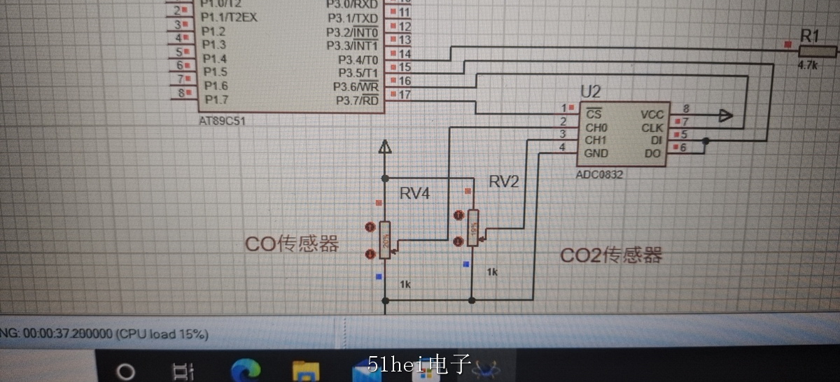

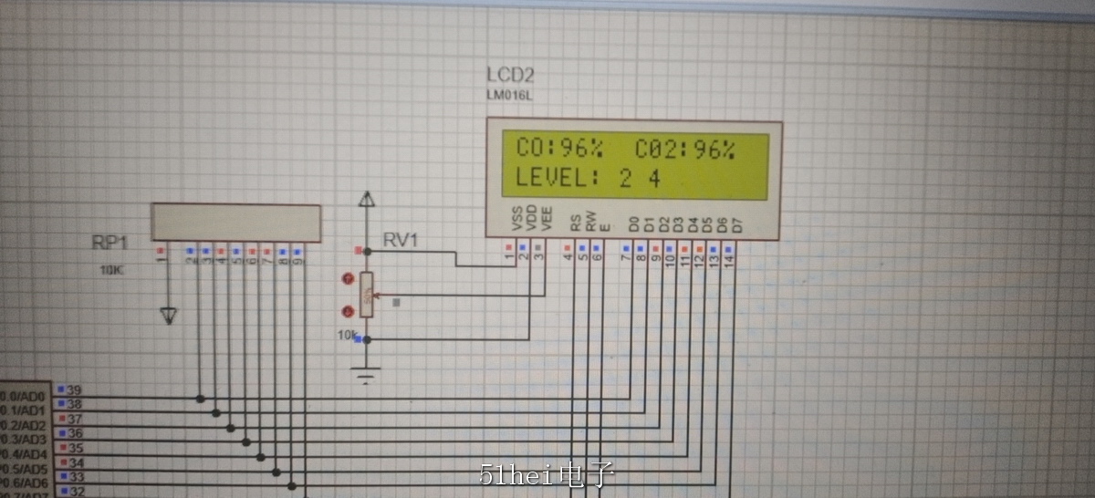

Proteus仿真单片机时 滑动变阻器改变数值液晶显示屏不改变?
ID:1017860 发表于 2022-4-20 00:10 来自触屏版 | 只看该作者 回帖奖励 |倒序浏览 |阅读模式
火灾报警器里烟雾传感器用滑动变阻器代替,改变滑动变阻器的数值时,液晶显示屏上的数值不发生改变是怎么回事呀,是ADC0832的原因吗,我用的是8.9版本的,但是已经替换了一个它的.dll文件了

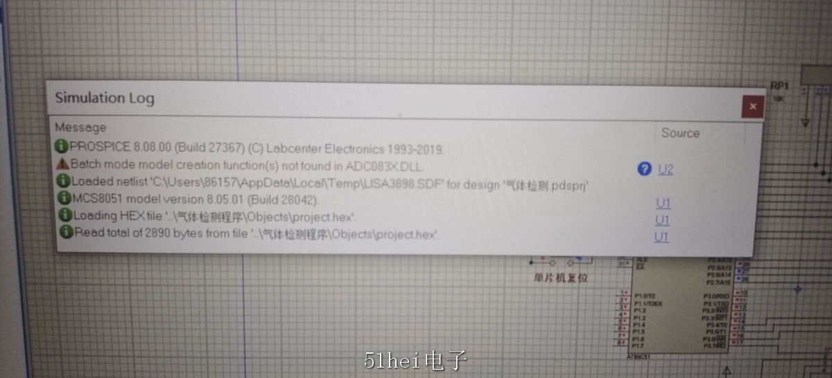

ID:1017860 发表于 2022-4-20 09:50 来自触屏版 | 只看该作者
我刚刚翻译了一下这个警告的意思好像是在ADC083X.DLL中没有发现批处理模式的模型创建函数,不知道和这个问题有没有关系呀,有没有大佬知道

先上代码吧~
ID:121859 发表于 2022-4-20 10:51 | 只看该作者
ADC0832应该没有问题的,第一看看代码,是不是延时时间不对,影响了时序;第二在AC0832的控制线上加个上拉电阻试试。
ID:161164 发表于 2022-4-20 11:47 | 只看该作者
gxm0108 发表于 2022-4-20 09:50
我刚刚翻译了一下这个警告的意思好像是在ADC083X.DLL中没有发现批处理模式的模型创建函数,不知道和这个问 ...
将ADC083X.DLL文件放到Proteus 8 Professional\\DATA\\MODELS文件夹中,替换原来的ADC083X.DLL文件。 ADC083X.rar (35.37 KB, 下载次数: 31)
ID:1017860 发表于 2022-4-23 10:12 来自触屏版 | 只看该作者
lkc8210 发表于 2022-4-20 10:50
先上代码吧~
谢谢谢谢,我已经弄好啦
