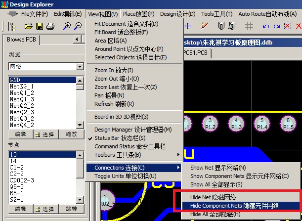

PROTEL99如何只隐藏某元件上的预拉线?
不是 某网络的预拉线
ID:213173 发表于 2022-4-22 06:12 | 只看该作者
可以隐藏某元件上的网络线或某网络的全部网络线。
