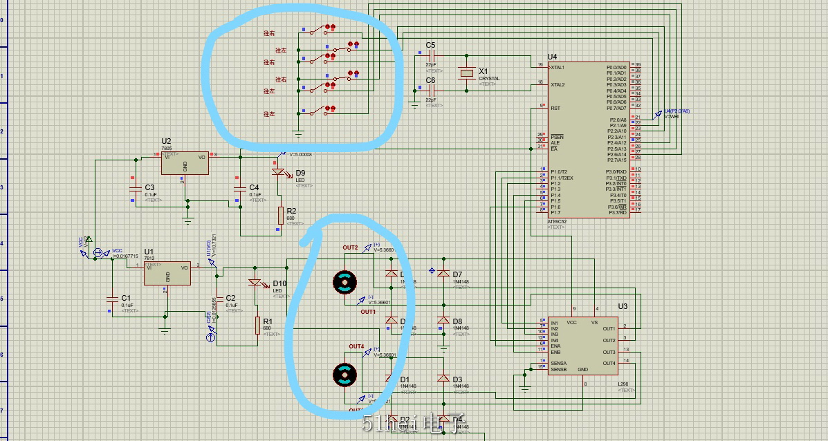

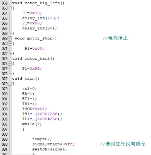

各位大神好,我想请教一下画圈部分的地方,怎样开关那六个模拟传感器才能实现轮子的直行,转弯,还有原地转呢,小白,看不懂代码,想了解一下规律,不了解它的6个传感器分布情况,求教!

开贴一张图,代码全靠猜

按一下开关,看看会不会转。不转在查哪里有问题。
个人建议,还是做实物吧。

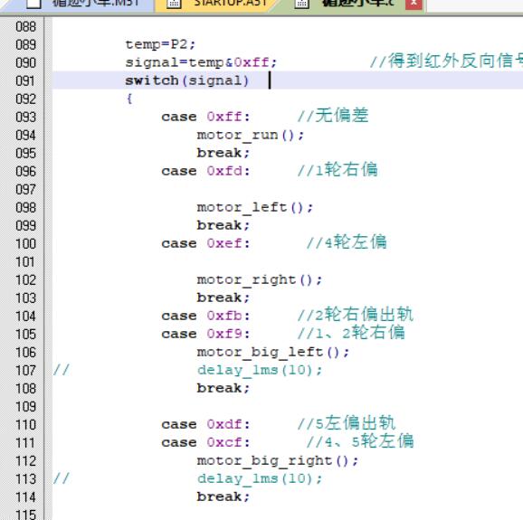

这个要看代码结合小车构造去理解会更深入,这仿真图省略了一些东西
