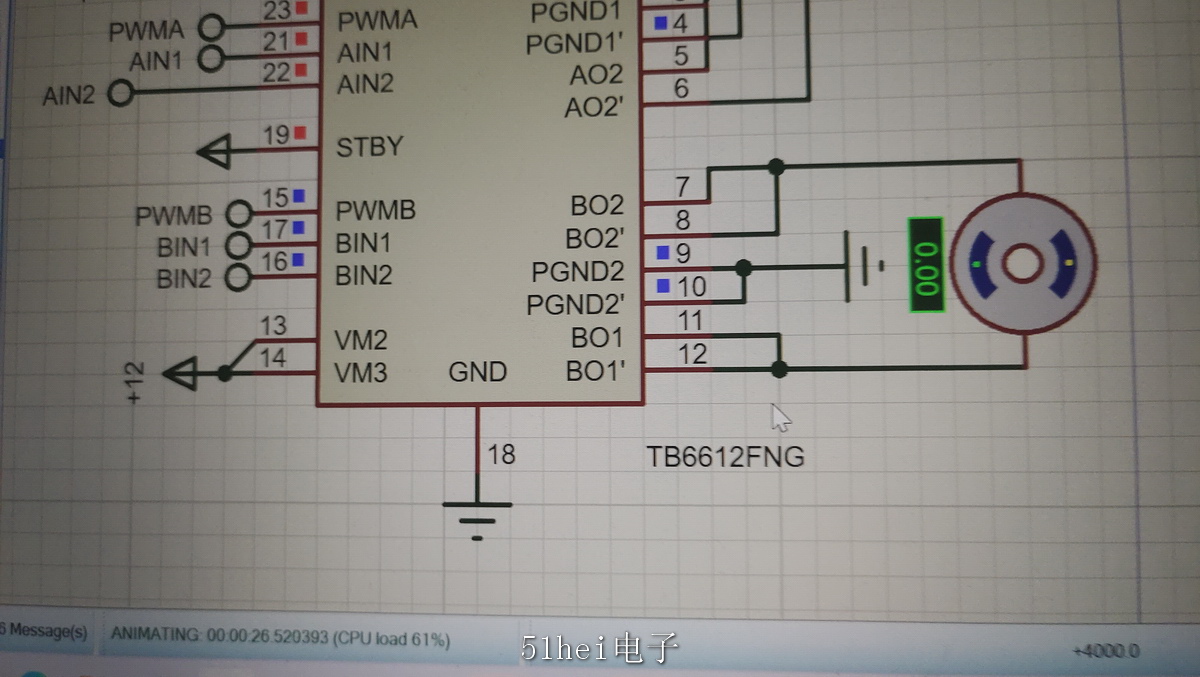

这个TB6612FNG Proteus仿真电路图中电机为什么不转呀?
初学  这种情况电机不能转是为什么呀
ID:94031 发表于 2022-11-27 08:12 | 只看该作者
你的电机接在B口输出,控制却在A口,当然电机不转。
