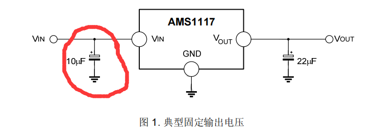

情况是:
我是用4节5号电池给的vcc,来驱动电机(没电时候,也用5V的usb来供电)
问题是:
下图是L9110手册里的,这个4.7uF的电容 要不要加? 加的话加多大的?
下图是AMS1117手册里的,我的电路里面还有个这个,为了给单片机供3.3V的电
ID:752974 发表于 2022-4-23 16:37 | 只看该作者
电源离芯片较近时可以不加,但为了让电路更可靠的工作,还是要加的,取值不是很严格。
ID:1020139 发表于 2022-4-23 17:35 | 只看该作者
不用加 想加的话还要再添加模块
ID:731755 发表于 2022-4-23 22:25 | 只看该作者
如果对电源电压要求高,加一个好一个点
ID:884739 发表于 2022-4-23 23:59 来自触屏版 | 只看该作者
要加,减小电压波动,输出更稳定
ID:1000365 发表于 2022-4-24 23:21 | 只看该作者
主要是 我下面的那个AMS1117 里已经加上了10uf电容
都是5V进来后 一个条去连了L9110,一条去连了AMS1117去转换3.3v去了
如果在连接AMS1117之前就给加了10uf电容了,也就是5V进来的时候就已经并上了10uf电容
那么L9110的这个4.7uf 是不是就不要加了?
