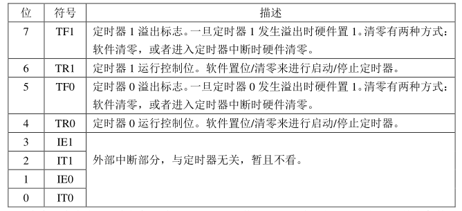

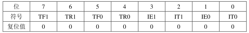

1 定时器相关寄存器TCON——定时器控制寄存器的位分配
TCON——定时器控制寄存器的位描述

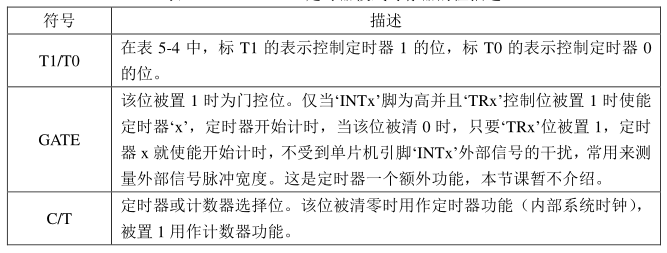

TMOD——定时器模式寄存器的位分配(地址 0x89、不可位寻址)
TMOD——定时器模式寄存器的位描述

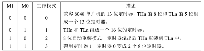

TMOD——定时器模式寄存器 M1/M0 工作模式
2 定时器配置步骤:
