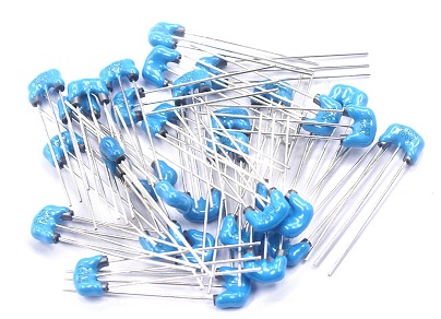

1.数码管共阳用的多还是共阴用的多?
2.三脚电感和两脚电感的区别
3.三脚电容和两脚电容的区别

2.三脚电感和两脚电感的区别
三脚电感通常有滤波电感或升压电感,滤波电感通常与电容构成“T”型滤波器。升压电感通常用于压电讯响器和超声波雾化器。
3.三脚电容和两脚电容的区别
三脚电容其本身就是“T”型滤波器,其电容一端的两脚分别穿过磁芯。
