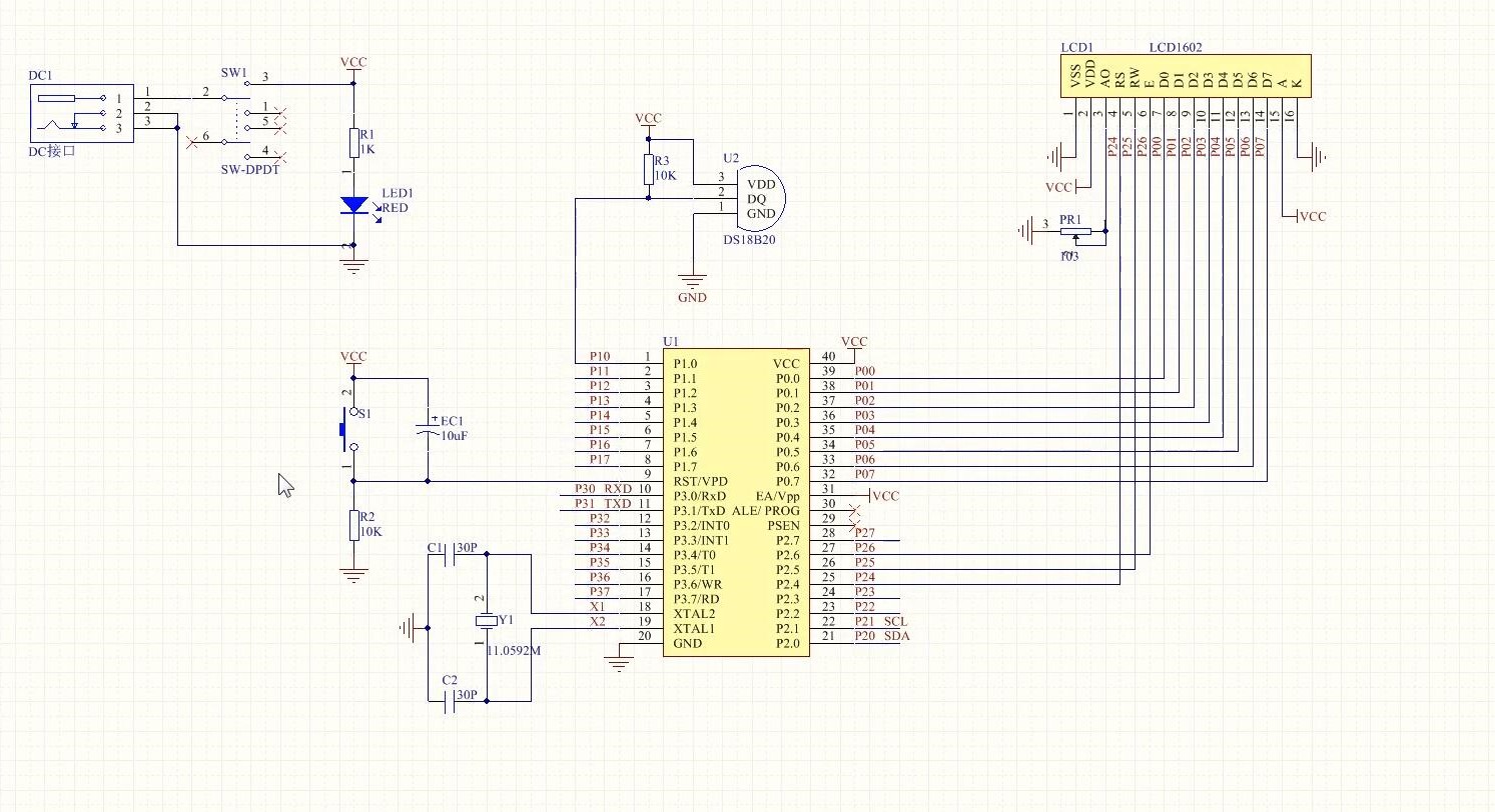

单片机+lcd1602只亮不显示 求大佬帮帮忙 附程序
#include <STC12C5A60S2.H>
sbit EN=P2^0;    //定义LCD使能信号端
sbit RW=P2^1;    //定义LCD读/写选择端
sbit RS=P2^2;    //定义LCD数据/命令选择端
#define uchar unsigned char
void delay_ms(unsigned int z);//声明延时毫秒函数
void LCD1602_Init();                                       //声明LCD初始化函数
void check();                                              //声明测忙函数
void LCD1602_Write_com(uchar com);                         //声明LCD确定显示位置函数
void LCD1602_Write_dat(uchar dat);                         //声明LCD确定显示内容函数
void main()
        LCD1602_Init();
                LCD1602_Write_com(0x80);
                LCD1602_Write_dat(0x34);
/**********LCD1602初始化函数**********/
void LCD1602_Init()
        LCD1602_Write_com(0x38); //设置显示模式:两行字符,5*7点阵字符体,8位数据接口
        LCD1602_Write_com(0x08); //画面开
        LCD1602_Write_com(0x01); //显示清屏
        LCD1602_Write_com(0x0c); //显示开,光标关
        LCD1602_Write_com(0x06); //操作数据后地址+1,禁止光标移动
/**********测忙函数**********/
void check()
        uchar busy;
        P0=0xff;
        RS=0;
        RW=1;
        do
                EN=1;
                busy=P0;
                EN=0;
        }while(busy&0x80);
/**********LCD1602确定显示位置函数**********/
        check();  //检测LCD是否为忙碌状态,1为繁忙,0为空闲
        RS=0;
        RW=0;
        P0=com;
        delay_ms(10);
        EN=1;
        delay_ms(1);
        EN=0;
/**********LCD1602确定显示内容函数**********/
        RS=1;
        RW=0;
        P0=dat;
        delay_ms(10);
        EN=1;
        delay_ms(1);
        EN=0;
/**********延时毫秒函数**********/
        unsigned int x,y;
        for(x=0;x<z;x++)
                for(y=0;y<200;y++);

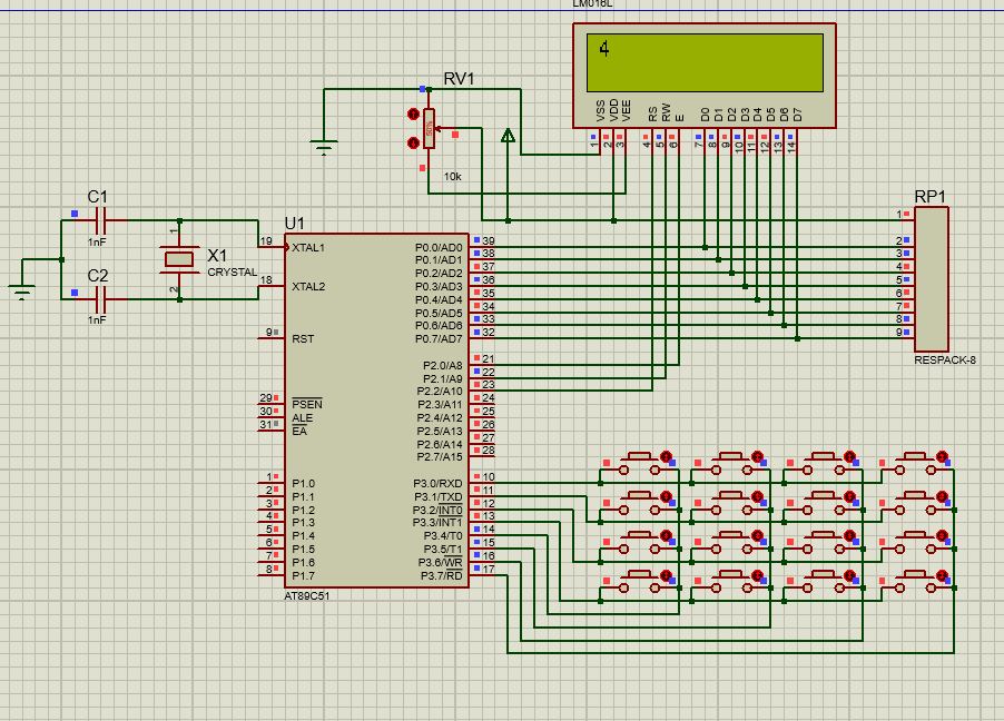

ID:96682 发表于 2022-4-25 06:39 来自触屏版 | 只看该作者

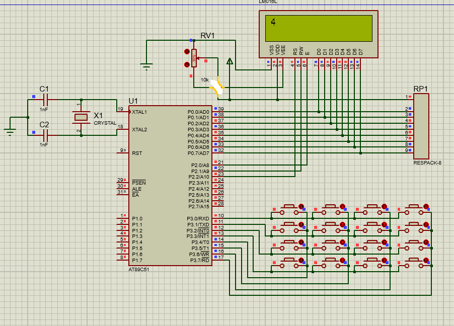

仿真图中的对比库电位器接法并不对,实物中需调节到合适才能清晰显示。89C 和 12C 还是有些许区别

ID:16255 发表于 2022-4-25 10:02 | 只看该作者
对比度调好了没有?图中的对比度电位器接错了。
应该是这么接↓↓↓↓↓↓↓↓↓

应该是这么接↓↓↓↓↓↓↓↓↓
我感觉也是电位器接错了
ID:1021813 发表于 2022-4-26 16:02 | 只看该作者
如图可以参考一下,还有一个文件里面有程序

ID:1007718 发表于 2022-4-26 20:45 | 只看该作者
找到问题了,VO接错了,那个接地把电位器拔了就好了
