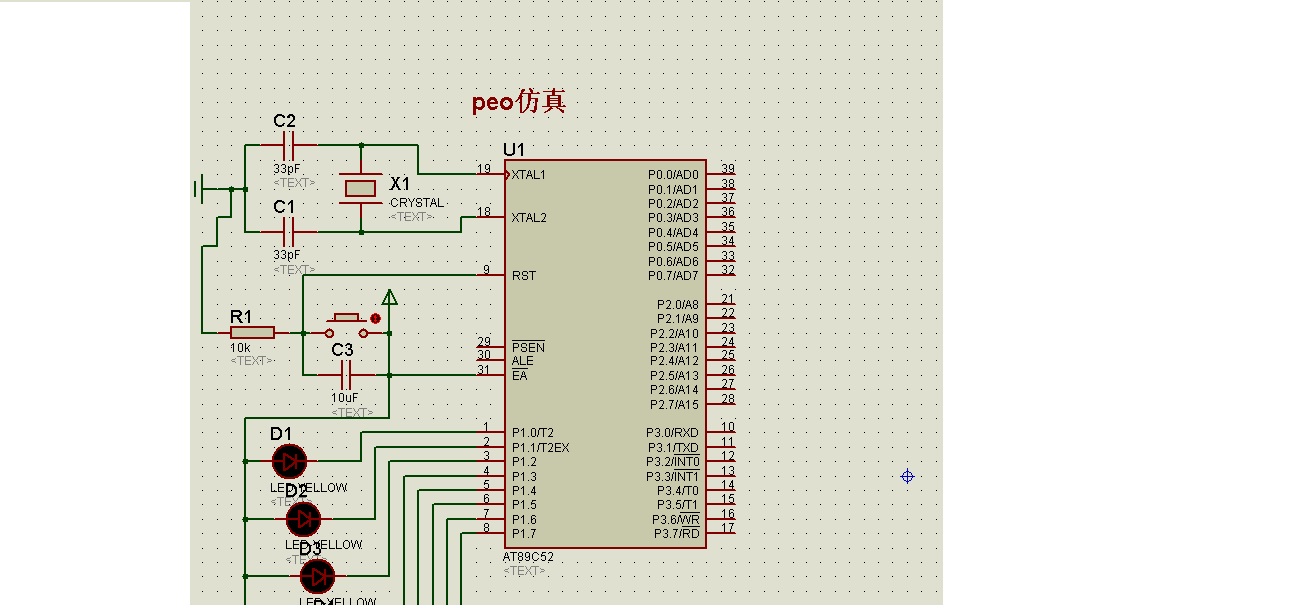

单片机点亮一个发光二极管知识点学习 代码详细注释
附件有工程文件,努力学习吧少年。
注释得非常详细的单片机源程序如下:

  14. #include <REGX52.H>           //头文件                【正式语句】
  15. sbit led1=P1^0;           // 声明单片机P1口()  【正式语句】         在Pro仿真中:LED-YELLOW灯泡脚连接P1.0口

  28.     其他语句;
  29.         .....
  30.         }
  31. **********************************************************************************************************************************************************************************************/
  32. void main()                   //主函数                【正式语句】
  33. {
  34. led1=0;                  //点亮第一个发光二极管   【正式语句】
  35. /*********************************************************************************************************************************************************************************************
  36. "led1=0;" 语句,也就是该程序中最核心的语句。在数字电路中,电平只有两种状态:高电平- 1;低电平- 0。显然,该语句的意思是,让P1囗的最低位清0,由于沒有操作其他口,
