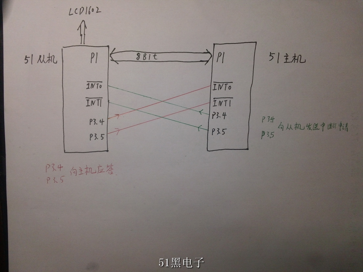

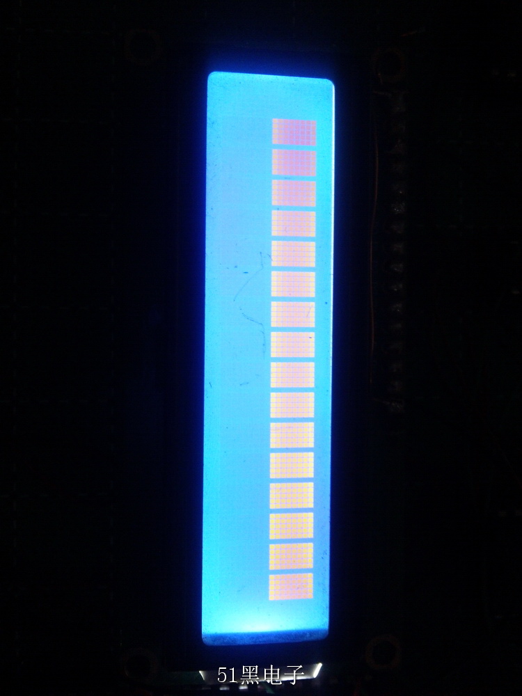

现象是从机不开中断,发送应答信号给主机就能显示。从机开中断情况下不知道是不 显示还是乱码

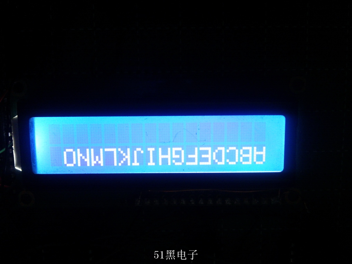

如楼上二位所说,是从机程序占用了中断地址。主机没有占用到所以能跑
从机程序开头加上ORG 0000H
                          ORG 0030H
                          LJMP MAIN
从机也跑起来了。谢谢两位老师

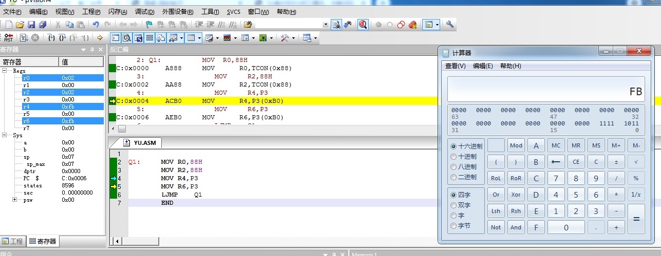

我一直以为开中断的情况下外部中断信号TCON值是有效的,没想到P3口不开第二功能的情况下外部电平依然可影响TCON。我程序中撤销了中断设置,程序依然可以跑。并且做了仿真测试,结果如是
ID:73992 发表于 2022-4-27 01:00 | 只看该作者
P3口不开第二功能,INT0引脚接低电平,TCON 中IE0标志位测试 谢谢楼上几位朋友,怕刷屏的原故不一 一感谢了

是看P3口不开第二功能的情况下P3.2引脚低电平    看88H,TCON的值,R0,R2 值是 0x02 ,就是说IE0=1

我自己焊了一块板子,用到两片51。用p1口两机传数据,本来想单用p1口不用中断,后来又用上了,急于测试板子是否可行,所以写了单向传数据的程序,没想到显现自己的不足。板子最后一项就是ps2口键盘,已经整了好几天,到现在还没有想到好的方法。
