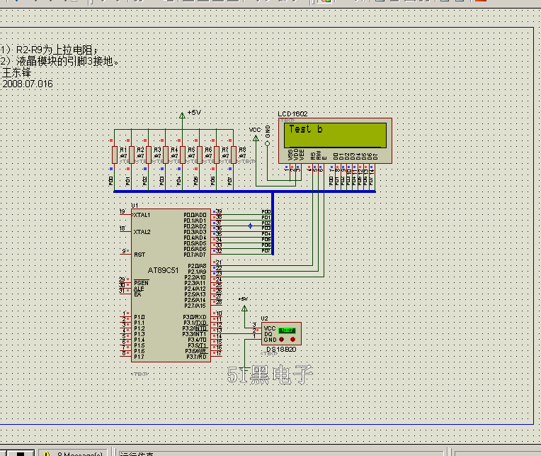

DS18B20+LCD1602+51单片机集成模块Proteus仿真代码
说明:
       (1)R2-R9为上拉电阻;
       (2)液晶模块的引脚3接地。
