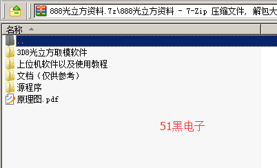

全在附件里面,包括光立方原理图,源程序,取模软件,上位机软件,相关文档==,想要的东西基本在里面了,已经测试过没有问题。

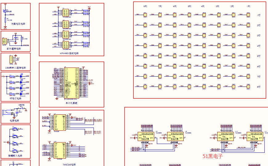

电路原理图如下:
