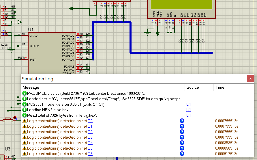

Protues仿真出现Logic contention(s) detected怎么办?
LCD不能正常显示...有没有大神帮忙看看问题在哪?上拉电阻也接vcc了

你改为直连,不用总线试试,或许是有些BUG吧,我以前也遇到过,改直连就没问题了。
