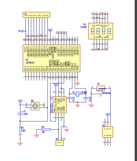

3.5 LED显示电路
本项目所用显示屏为4位LED显示屏。本LED显示器为8段(DP为小数点段),每一段为一个发光二极管。发光二极管有共阳极和共阴极两种。本显示器的发光二极管为共阳极数码管。发光二极管的阳极连接在一起,通常在此共阳极接正电压,当某个发光二极管的阴极接低电平时,发光二极管被点亮,相应的段被显示。通过给LED显示器提供不同的代码,是这些不同的LED显示器相应的段发光显示不同的字型,这些代码称为段码。

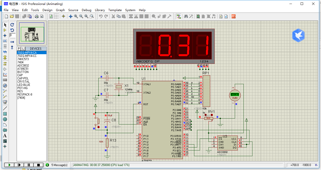

Proteus是英国Labcenter公司的电路分析与实物仿真软件,可以仿真分析(Spice)各种模拟器件和集成电路,该软件的特点是:
(1)实现了单片机仿真和Spice电路仿真相结合。具有模拟电路仿真数字电路仿真郸机及其外围电路组成的系统的仿真RS 232动态仿真、I2C调试器、SPI调试器、键盘和LCD系统仿真的功能;有各种虚拟仪器,如示波器、逻辑分析仪、信号发生器等。
(2)支持主流单片机系统的仿真。目前支持的单片机类型有: 68000系列、8051系列、AVR系列、PIC12系列、PIC16系列、 PIC18系列、 Z80系列、 HC11系列以及各种外围芯片。
(3)提供软件调试功能。在硬件仿真系统中具有全速、步设置断点等调试功能,同时可以观察各个变量、存器等的当前状态,因此在该软件仿真系统中,也必须具有这些功能;同时支持第三方的软件编译和调试环境,如Keil C51 μVision 2等软件。
(4)具有强大的原理图绘制功能。启动Proteus后将出现ISIS的设计窗口 ,如图1所示。包括:标题栏、主菜单、标准工具栏、绘图工具栏、状态栏、对象选择按钮、预览对象方位控制按钮、仿真进程控制按钮(最下面一行)、 预览窗口、对象选择器窗口、图形编辑窗口。

系统原理图如图5-1所示
图5-1 系统原理图
5.2软件调试
本设计应用Proteus6及KEIL51软件,首先根据自己设计的电路图用Proteus6软件画出电路模型,关于这个软件的使用通过查一些资料和自己的摸索学习;然后我们用KEIL51软件对所编写的程序进行编译、链接,如果没有错误和警告便可生成程序的hex文件,将此文件加到电路图上使软硬件结合运行,最后进行端口电压的对比测试,测试的第一路对比见图5.2中标准电压值采用Proteus6软件中的模拟电压表测得。
图5-2 仿真结果图

原理图
仿真图
