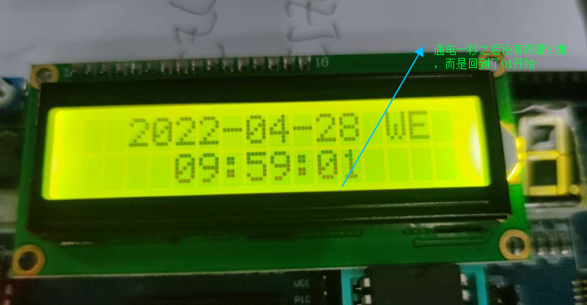

问题详述:当液晶显示时间时,时间不能顺着table1中的值继续加,比如刚通电秒显示的是50,然后跳一秒立马01开始了,而经过按键尽心设置的时间就可以跟着设置的值,想优化下让他能够根据输入的时间直接进行累加,而不是动一秒返回01重新开始。
附件说明:开发板原理图。
图片说明:程序现象。

ID:161164 发表于 2022-4-29 11:20 来自手机 | 显示全部楼层
因为maio的初始值不是50而是0
ID:961087 发表于 2022-4-29 11:50 | 显示全部楼层
lkc8210 发表于 2022-4-29 11:20
因为maio的初始值不是50而是0
谢谢指点,就是怎么可以优化成那种可以从我显示的值直接往上加这个问题,不知道怎么优化了.
ID:161164 发表于 2022-4-29 13:25 | 显示全部楼层
uchar code table1[]="    09:59:50";
uchar count,key1num;
char shi =9,fen=59,miao=50;
ID:961087 发表于 2022-4-29 14:55 | 显示全部楼层
好的,谢谢,已经优化测试,非常感谢
