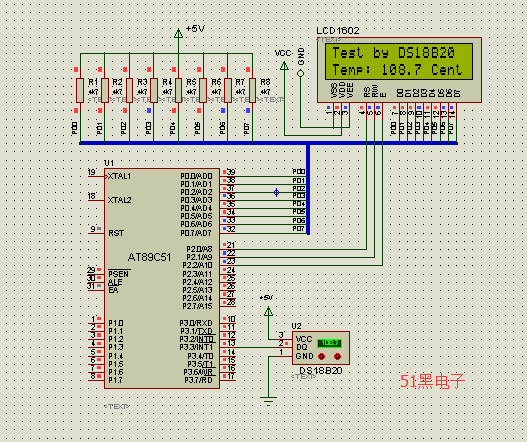

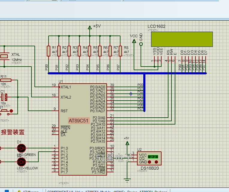

单片机DS18B20温度检测及液晶显示程序Proteus仿真图
说明:
       (1)R2-R9为上拉电阻;
       (2)液晶模块的引脚3接地。
  1. #include<reg51.h>    //包含单片机寄存器的头文件
  2. #include<intrins.h>  //包含_nop_()函数定义的头文件
  3. unsigned char code digit[10]={"0123456789"};     //定义字符数组显示数字
  4. unsigned char code Str[]={"Test by DS18B20"};    //说明显示的是温度
  5. unsigned char code Error[]={"Error!Check!"};     //说明没有检测到DS18B20
  6. unsigned char code Temp[]={"Temp:"};             //说明显示的是温度
  7. unsigned char code Cent[]={"Cent"};              //温度单位
  8. /*******************************************************************************
  9. 以下是对液晶模块的操作程序
  10. *******************************************************************************/
  11. sbit RS=P2^0;           //寄存器选择位,将RS位定义为P2.0引脚
  12. sbit RW=P2^1;           //读写选择位,将RW位定义为P2.1引脚
  13. sbit E=P2^2;            //使能信号位,将E位定义为P2.2引脚
  14. sbit BF=P0^7;           //忙碌标志位,,将BF位定义为P0.7引脚
  15. /*****************************************************
  16. 函数功能:延时1ms
  17. (3j+2)*i=(3×33+2)×10=1010(微秒),可以认为是1毫秒
  18. ***************************************************/
  19. void delay1ms()
  20. {
  21.    unsigned char i,j;
  22.          for(i=0;i<10;i++)
  23.           for(j=0;j<33;j++)
  24.            ;
  25. }
  26. /*****************************************************
  27. 函数功能:延时若干毫秒
  28. 入口参数:n
  29. ***************************************************/
  30. void delaynms(unsigned char n)
  31. {
  32.    unsigned char i;
  33.         for(i=0;i<n;i++)
  34.            delay1ms();
  35. }
  36. /*****************************************************
  37. 函数功能:判断液晶模块的忙碌状态
  38. 返回值:result。result=1,忙碌;result=0,不忙
  39. ***************************************************/
  40. bit BusyTest(void)
  41.   {
  42.     bit result;
  43.         RS=0;       //根据规定,RS为低电平,RW为高电平时,可以读状态
  44.     RW=1;
  45.     E=1;        //E=1,才允许读写
  46.     _nop_();   //空操作
  47.     _nop_();
  48.     _nop_();
  49.     _nop_();   //空操作四个机器周期,给硬件反应时间
  50.     result=BF;  //将忙碌标志电平赋给result
  51.    E=0;         //将E恢复低电平
  52.    return result;
  53.   }
  54. /*****************************************************
  55. 函数功能:将模式设置指令或显示地址写入液晶模块

  246. void display_symbol(void)
  247. {
  248.        unsigned char i;
  249.                       WriteAddress(0x40);    //写显示地址,将在第2行第1列开始显示
  250.                            i = 0;                //从第一个字符开始显示
  251.                                 while(Temp[i] != '\0')  //只要没有写到结束标志,就继续写
  252.                                 {
  253.                                         WriteData(Temp[i]);   //将字符常量写入LCD
  254.                                         i++;                 //指向下一个字符
  255.                                         delaynms(50);        //延时1ms给硬件一点反应时间
  256.                                 }
  257. }
  258. /*****************************************************
  259. 函数功能:显示温度的小数点
  260. ***************************************************/
  261. void         display_dot(void)
  262. {
  263.          WriteAddress(0x49);          //写显示地址,将在第2行第10列开始显示
  264.          WriteData('.');      //将小数点的字符常量写入LCD
  265.          delaynms(50);         //延时1ms给硬件一点反应时间
  266. }
  267. /*****************************************************
  268. 函数功能:显示温度的单位(Cent)
  269. ***************************************************/
  270. void         display_cent(void)
  271. {
  272.            unsigned char i;
  273.                       WriteAddress(0x4c);        //写显示地址,将在第2行第13列开始显示
  274.                            i = 0;                    //从第一个字符开始显示
  275.                                 while(Cent[i] != '\0')     //只要没有写到结束标志,就继续写
  276.                                 {
  277.                                         WriteData(Cent[i]);     //将字符常量写入LCD
  278.                                         i++;                 //指向下一个字符
  279.                                         delaynms(50);        //延时1ms给硬件一点反应时间
  280.                                 }
  281. }
  282. /*****************************************************
  283. 函数功能:显示温度的整数部分
  284. 入口参数:x
  285. ***************************************************/
  286. void display_temp1(unsigned char x)
  287. {
  288. unsigned char j,k,l;     //j,k,l分别储存温度的百位、十位和个位
  289.         j=x/100;              //取百位
  290.         k=(x%100)/10;    //取十位
  291.         l=x%10;             //取个位
  292.         WriteAddress(0x46);    //写显示地址,将在第2行第7列开始显示
  293.         WriteData(digit[j]);    //将百位数字的字符常量写入LCD
  294.         WriteData(digit[k]);    //将十位数字的字符常量写入LCD
  295.         WriteData(digit[l]);    //将个位数字的字符常量写入LCD
  296.         delaynms(50);         //延时1ms给硬件一点反应时间
  297. }
  298. /*****************************************************
  299. 函数功能:显示温度的小数数部分
  300. 入口参数:x
  301. ***************************************************/
  302. void display_temp2(unsigned char x)
  303. {
  304.         WriteAddress(0x4a);      //写显示地址,将在第2行第11列开始显示
  305.         WriteData(digit[x]);     //将小数部分的第一位数字字符常量写入LCD
  306.         delaynms(50);          //延时1ms给硬件一点反应时间
  307. }
  308. /*****************************************************
  309. 函数功能:做好读温度的准备
  310. ***************************************************/
  311. void ReadyReadTemp(void)
  312. {
  313.       Init_DS18B20();     //将DS18B20初始化
  314.                 WriteOneChar(0xCC); // 跳过读序号列号的操作
  315.                 WriteOneChar(0x44); // 启动温度转换
  316.            for(time=0;time<100;time++)
  317.                     ;         //温度转换需要一点时间
  318. ……………………
  319. …………限于本文篇幅 余下代码请从51黑下载附件…………
Keil代码与Proteus7.5仿真下载:

ID:713597 发表于 2022-7-10 22:57 | 只看该作者
为什么屏幕无显示啊
ID:262 发表于 2022-7-11 01:29 | 只看该作者
晓星尘 发表于 2022-7-10 22:57
为什么屏幕无显示啊
可能你没有用楼主指定的版本吧,,你看我的显示ok
