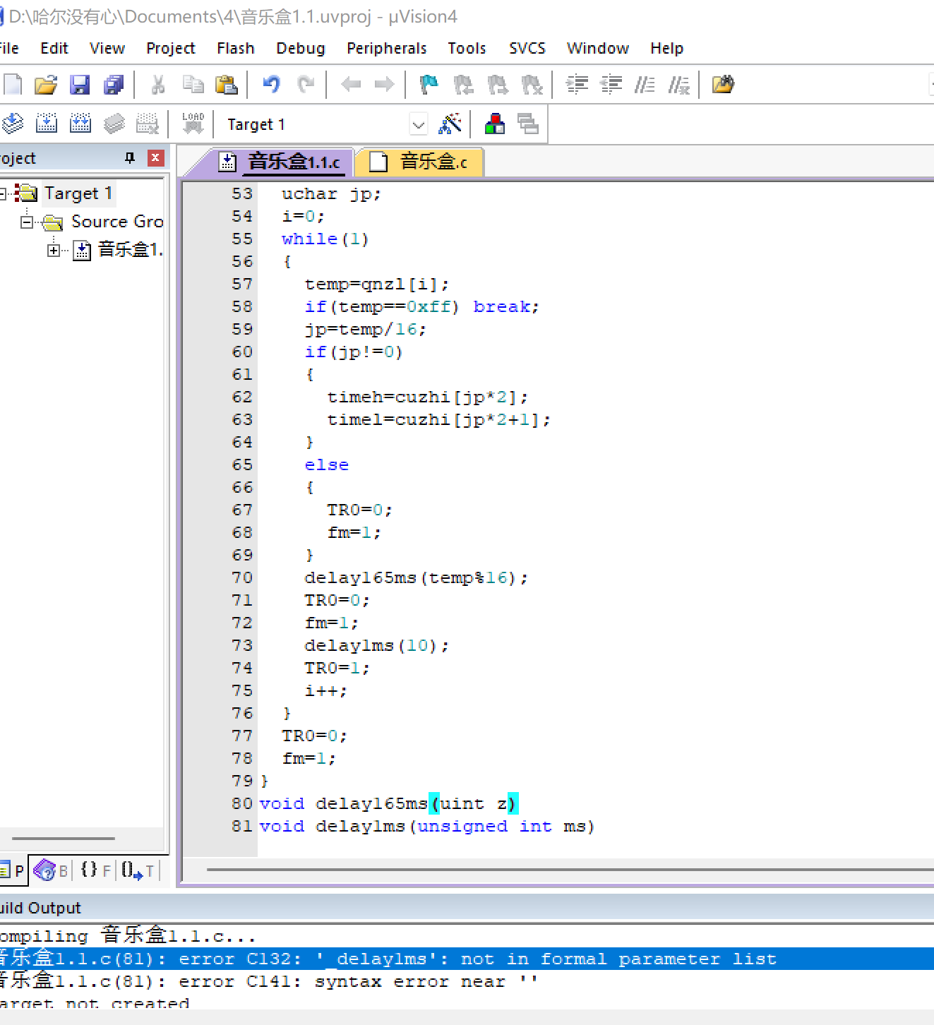

error C132:not in formal parameter list这个错误怎么改啊
Keil编译报错error C132:not in formal parameter list
ID:405850 发表于 2022-5-2 08:07 | 只看该作者
void delay165ms(uint z) 函数定义或声明错误,  没有uint类型  你是想定义unsigned int吧
ID:121859 发表于 2022-5-2 09:12 | 只看该作者
函数申明后面缺分号。
ID:1023228 发表于 2022-5-5 22:53 | 只看该作者

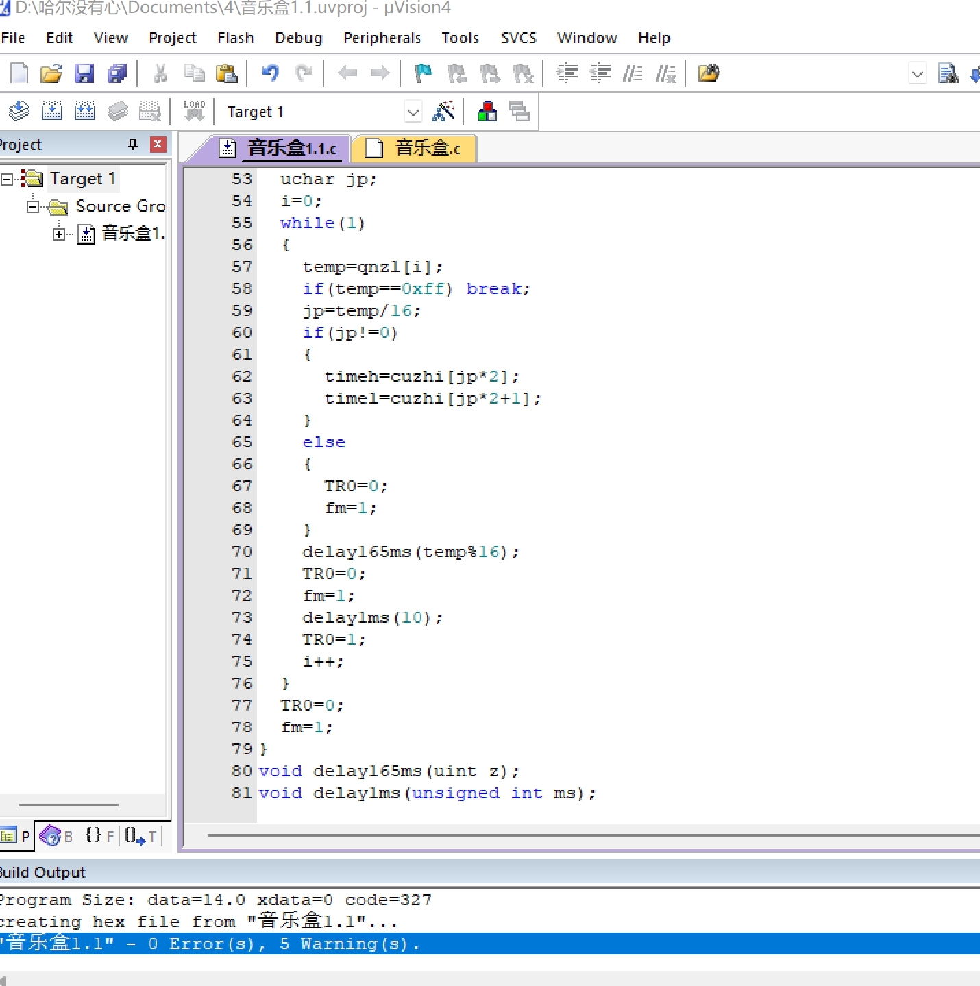

谢谢,我想再问一下,加了分号后没有错误,但是出现了五个警告,会有什么影响么
ID:1023228 发表于 2022-5-5 22:57 | 只看该作者
这个是有的,是无符号整数
