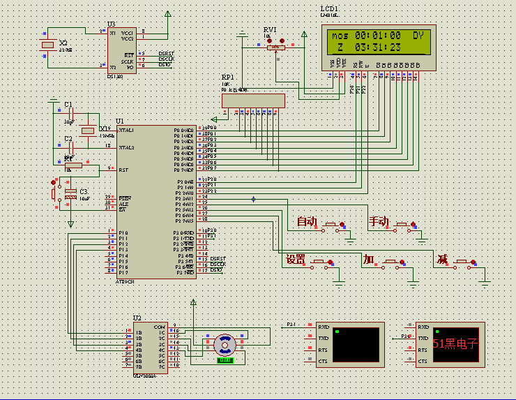

基于51单片机的宠物自动喂食系统程序与Proteus仿真图
(1)、使用单片机汇编语言或C语言;
(2)、程序功能要求:通过小键盘给定,实现自动/手动喂食模式切换,自动模式下,可设置喂食时间和当前时间,步进电机正转模拟投食,投食结束后电机反转;手动模式下,按键手动喂食开,手动喂食关;数码管(或液晶)显示每次喂食时间和当前时间。
(3)、上位机监控功能要求:通过串口或USB口实现上/下位机通信,能够显示步进电机当前状态,能够从上位机控制下位机之步进电机工作。
宠物自动喂食系统仿真原理图如下(proteus仿真工程文件可到本帖附件中下载)
单片机宠物自动喂食源程序如下:

  310.                                  xieshi();
  311.                                  while(!k4);
  312.                            }
  313.                         }
  314.                  if(k5==0)
  315.                     {
  316.                          delay(5);
  317.                          if(k5==0)
  318.                            {
  319.                             if(mos==1){if(shi_n==0)shi_n=24; shi_n--;}
  320.                                  if(mos==2){if(fen_n==0)fen_n=60; fen_n--;}
  321.                                  if(mos==3){if(miao_n==0)miao_n=60; miao_n--;}
  322.                                  if(mos==4){if(shi==0)shi=24; shi--;}
  323.                                  if(mos==5){if(fen==0)fen=60; fen--;}
  324.                                  xieshi();
  325.                                  while(!k5);
  326.                            }
  327.                         }
  328.                 }
  329.           }
  330.                 else
  331.                  {
  332.         if(k4==0)
  333.                     {
  334.                          delay(5);
  335.                          if(k4==0)
  336.                            {
  337.                                  z_zhuan();
  338.                                  while(!k4);
  339.                            }
  340.                           }
  341.                          if(k5==0)
  342.                     {
  343.                          delay(5);
  344.                          if(k5==0)
  345.                            {
  346.                                  f_zhuan();
  347.                                  while(!k5);
  348.                            }
  349.                         }
  350.      }
  351.          }
  352.
  353. void main()
  354.       {
  355.                   xiezhilin(0x01);    //显示清屏
  356.             xiezhilin(0x38);   //显示模式设置
  357.       xiezhilin(0x0c);     //光标设置
  358. ……………………
  359. …………限于本文篇幅 余下代码请从51黑下载附件…………

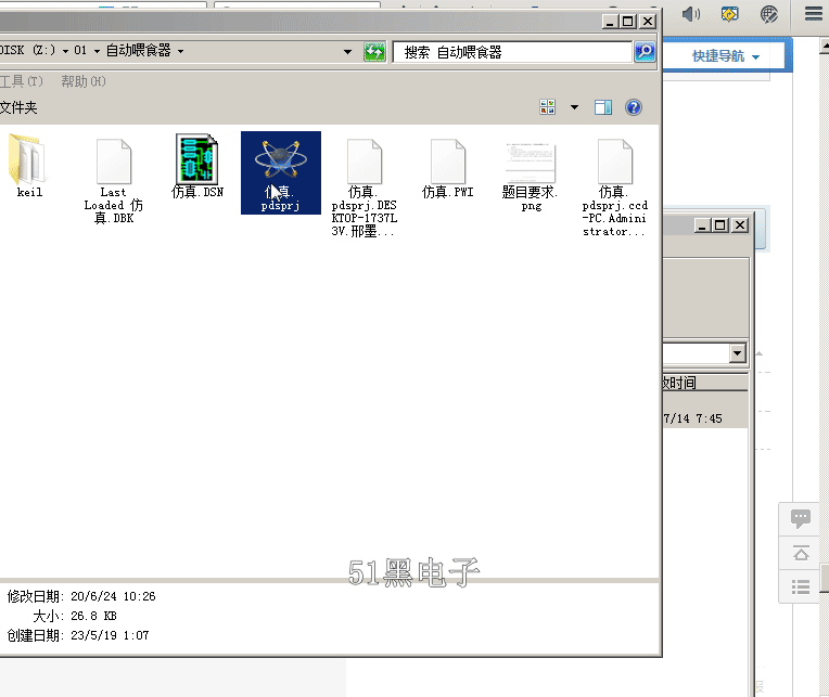

为什么自己编译之后时钟那里显示的是858585
ID:536683 发表于 2022-6-13 16:31 | 只看该作者
感谢分享,请教仿真文件的版本是多少?
ID:1024126 发表于 2023-5-18 20:23 | 只看该作者
我也是
ID:262 发表于 2023-5-19 01:09 | 只看该作者
你的Proteus版本不行吧,我用的8.13打开是这样的
ID:1024126 发表于 2023-5-19 12:42 | 只看该作者
你用keil5编译一下,在仿真,就会显示858585
