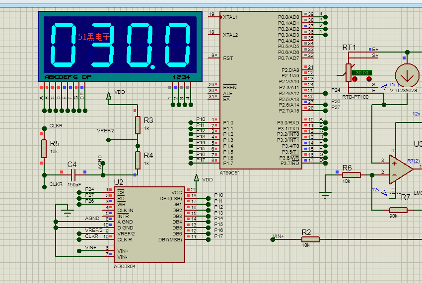

使用铂热电阻PT100,其阻值会随着温度的变化而改变。PT后的100即表示它在0℃时阻值为100欧姆,在100℃时它的阻值约为138.5欧姆。厂家提供有PT100在各温度下电阻值值的分度表,在此可以近似取电阻变化率为 0.385Ω/℃。向PT100输入稳恒电流,再通过A/D转换后测PT100两端电压,即得到PT100的电阻值,进而算出当前的温度值。
采用2.55mA的电流源对PT100进行供电,然后用运算放大器LM324搭建的同相放大电路将其电压信号放大25倍后输入到AD0804中。利用电阻变化率0.385Ω/℃的特性,计算出当前温度值。

Proteus仿真和参考文档下载:
51热敏电阻运放温度计.zip (607.77 KB, 下载次数: 184)
