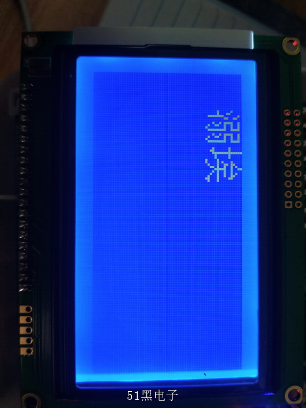

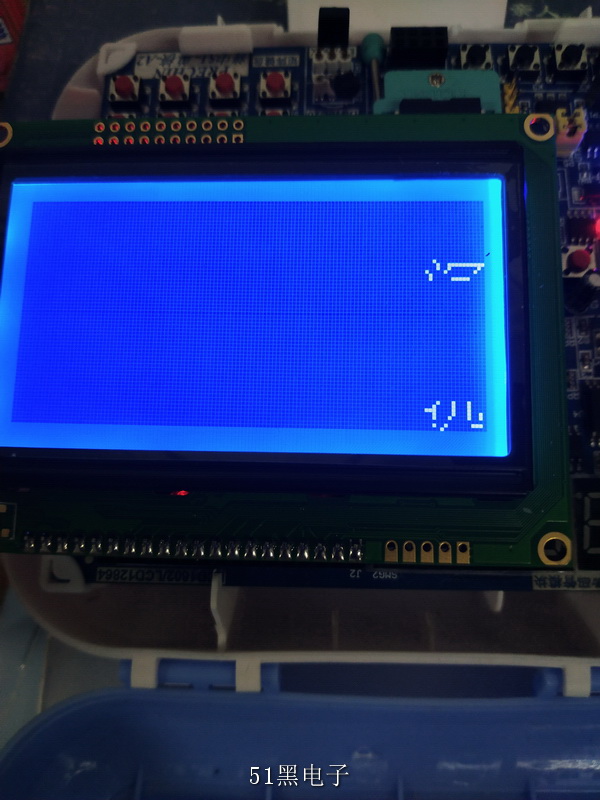

当单片机+LCD12864的显示效果不好,可能是由于什么原因造成的?已经排除了LCD12864坏了的可能,也不是供电不足、不稳定的原因,是单片机出问题的可能性大吗?还是说还有可能是其他什么地方出问题了?
图形显示不清楚
图形显示不清楚
几个位置的字符显示不好
几个位置的字符显示不好
字符存储错误“你好”变成了“溺埃”

没看到更多资料,程序问题的可能性比较大

刷新和消隐

好像是不带字库的屏,字体取模的方式和显示的方式不配套吧。还是程序有问题。把程序贴出来看看。

屏坏了,接触不良,整个屏幕缺了4条行线。
