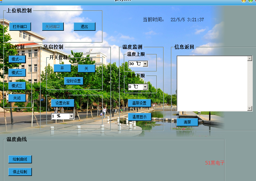

程序界面:

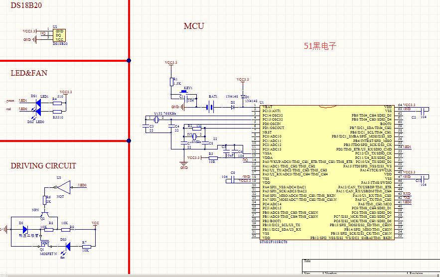

电路原理图如下:

  • 硬件设计
    硬件电路由STM32最小系统、DS18B20温度采集、LED驱动、风扇驱动这四个部分组成。下图为硬件原理图。
图2-1 硬件原理图

2.2 DS18B20温度采集
DS18B20的信号线接在PA0口,接收单片机的指令并向单片机返回所测温度值。
图2-3 温度采集
上图表明DS18B20与单片机的连接。
2.3 LED驱动
    LED1即上述的具有三种工作模式的LED,LED0与风扇共同受一个IO口控制,用以指示风扇的工作功率。
图2-4 LED驱动
LED采用共阳连接,LED正极与上拉电阻相连,负极与IO口相连。
2.4风扇驱动
风扇用在原理图中用DS3表示。
虽然风扇与LED0共同受一个IO口控制,但风扇功率较大,无法使用IO口直接驱动,需要增加驱动电路。
控制模块工作原理:当单片机控制端加低电平时,三极管Q2导通,这时Q2的上端,也就是C极被系统拉到0V左右,这时MOS管Q1的G极为0V,所以此时MOS管的DS端不会导通。当单片机控制端加高电平时,三极管Q2不导通,这时Q2的上端,也就是C极电位为Vcc-R9两端的压降,电流穿过R8后被稳压管D3稳压在5V,则此时MOS管的G极电压为5V,所以MOS管导通,负载工作。
图2-5 风扇驱动
  • 软件设计
软件设计分为上位机程序和下位机程序两个部分。上位机程序用C#编写,采用事件触发的方式便于用户操作,主要功能是向下位机发送各种命令,并接受下位机的返回信息以一定方式显示出来。下位机程序用C语言编写,主要包括各设备的驱动程序以及与上位机通信的串口中断程序。
3.1上位机程序
上位机界面控制部分由上位机控制、LED控制、风扇控制、温度监测和温度曲线这五个部分组成。显示部分包括当前时间与定时时间的显示、信息返回(下位机返回的信息)、曲线绘制三个部分。
图3-1 上位机整体框图
3.1.1上位机控制
上位机控制部分总共有三个按钮:打开端口、关闭端口和退出。
    考虑到该上位机专用于本次设计的下位机,也是为了简化设计,端口号、波特率、数据位等属性都在窗口载入时固定下来,无法在程序运行时进行修改。
图3-2 上位机控制部分
    “打开端口”即打开默认端口。为防止打开端口时因为端口号或其他原因出现的问题使得程序抛出异常,在“打开端口”按钮的触发事件中加入了try-catch语句。
“关闭端口”即关闭当前打开的端口。当端口未打开时该按钮设置为不可用,只有当有端口打开才可用。“退出”即关闭当前窗体。
3.1.2 LED控制
    控制面板上的三个模式选择按钮对应与上述的LED的三个工作模式。“关闭”按钮即关闭LED。(模式一:以1s为周期进行亮灭;模式二:以2s为周期进行亮灭;模式三:常亮)
图3-3 LED控制部分
该部分的标志字符是’a’。该部分的四个按钮在按下后都会先发送’a’使下位机对相应的标志位进行置位复位操作。然后再发送数字命令使下位机进入不同的模式。最后弹出对话框,解释对应模式的具体功能。
3.1.3风扇控制
    该部分由风扇控制和时间显示两部分组成。控制部分具有控制风扇开关、工作功率以及定时功能。时间显示部分主要是服务于定时功能。该部分显示当前时间和定时时间,当两者相同时执行定时设置的操作。若未使用定时功能,则不显示定时时间。
            图3-4风扇控制部分                       图3-5时间显示部分
为节省窗体面板空间以及便于用户使用,该部分进行了控件的层叠。
具体如下:
    (1)定时时间选择框在初始加载时不可见,字符“时分秒”不可见,“定时开”“定时关”按钮不可见,“设置完成”按钮不可见。
    (2)单击“定时设置”,“开”“关”按钮不可见,定时时间选择框可见,字符“时分秒”可见,“定时设置”按钮不可见,“定时开”“定时关”按钮可见,并弹出对话框“请选择定时开或定时关”。
    a.单击“定时开”,“定时开”“定时关”按钮不可见,“设置完成”按钮可见,弹出对话框“请设置开启时间和功率”。
    b.单击“定时关”,“定时开”“定时关”按钮不可见,“设置完成”按钮可见,弹出对话框“请设置关闭时间”。
    (3)单击“设置完成”,“设置时间”可见,“开关控制”部分恢复原样。
    时分秒以及功率调节的下拉框选项都是在窗体载入时初始化的。
    若不使用定时功能,则点击“开”,设备按最大功率运行,点击“关”,设备关闭,点击“设置功率”,设备按设定的功率运行。该部分发送的标志字符是’c’。
若使用定时功能,具体操作如上所述。设置完成后设置的时间会在“定时时间”后的TIME处显示,并与当前时间比较(当前时间为系统时间,由timer1每秒刷新一次),当两者相等时timer控件会向下位机发送相应的命令。
3.1.4温度监测
    该部分分为温度检测和温度曲线两个部分。第一部分可以设置温度上下限以及查询当前温度。当温度超过上限或下限时将发出相应的警报。第二部分可以生成实时温度曲线,用于直观地显示出温度变化趋势。
图3-6 温度检测
    下拉框初始化与风扇控制部分相同。
    “温限设置”按钮用于向下位机发送温限修改指令,即将下拉框中的温度上限和温度下限设置为下位机温度的界限。
“温度显示”按钮用于向下位机发送实时温度查询请求。下位机返回的实时温度信息将显示在“信息返回”部分的文本框中。
“温限设置”的标志字符为’b’,“温度显示”的标志字符为’m’。
图3-7 绘制温度曲线
“绘制曲线”用于绘制曲线,按下后启动timer2,每秒向下位机发送一次温度采集请求,同时将数据读取方式标志位置位(为方便下位机返回的信息显示在文本框中,上位机默认使用字符方式读取串口数据,当需要绘制曲线时,要更改为使用字节方式读取串口数据,读取方式由数据读取方式标志位决定)。
从串口读取到的数据经过相应算法处理后生成温度曲线图像显示在图片框中。该图片框也由timer2控制,每秒刷新一次。
timer2温度采集请求的标志字符为’t’。
“停止绘制”用于撤销“绘制曲线”按钮的操作。此时图片框中显示最后一次刷新出的图片并保持。当再次启动曲线绘制时图片框清空重新绘制。
