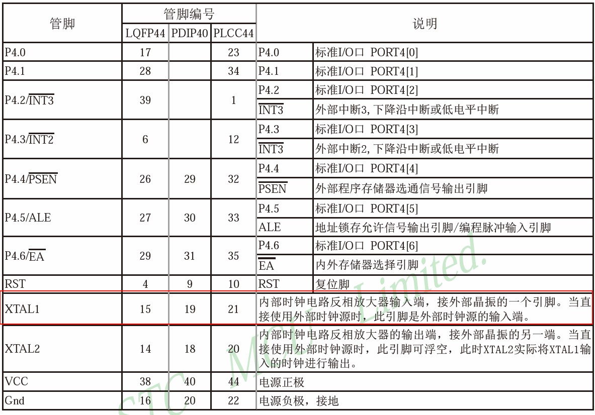

51单片机可以接有源晶振吗?
ID:904937 发表于 2022-5-5 09:53 来自触屏版 | 显示全部楼层 |阅读模式
求大佬指点,没有查连接有源晶振方案
ID:883242 发表于 2022-5-5 15:32 | 显示全部楼层
没问题,直接连到XTAL0引脚就行了。
ID:121859 发表于 2022-5-5 15:54 | 显示全部楼层
肯定是可以的呀,就是有些奢侈了点。有源晶振更精确。
ID:155507 发表于 2022-5-5 16:30 | 显示全部楼层
没问题,直接连到XTAL1引脚就行了。
ID:401564 发表于 2022-5-5 17:48 | 显示全部楼层
可以,可以,但用有源晶振干嘛呢?
