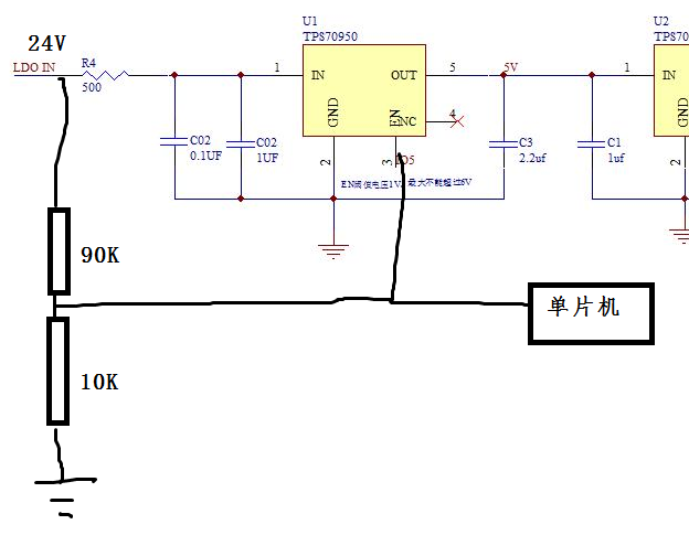

LDO,EN脚电压不能大于6V,单片机IO口不能超过5V。上电EN高电平,LDO工作。单片机通过拉低EN脚,关闭LDO

方案可以。
