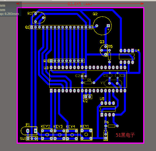

51单片机压力计时器程序 原理图PCB文件 LCD1602显示
感应压力后进行计时

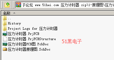

程序和原理图PCB下载:
