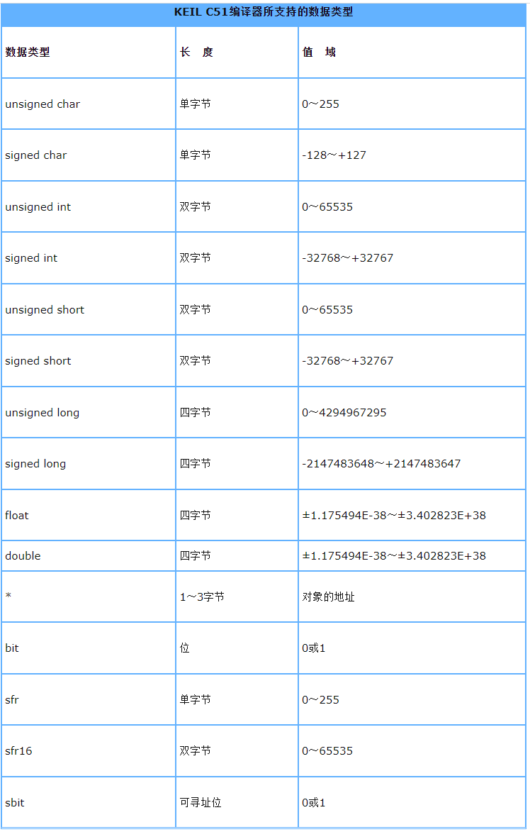

ID:94031 发表于 2022-5-9 20:32 | 只看该作者
在c51 keil里,浮点数范围大得多(38位),四字节unsigned long只有10位。
