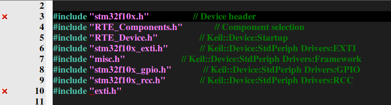

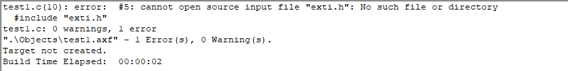

keil运行stm32程序,显示exti.h file not found,有没有大佬指点一下
ID:863394 发表于 2022-5-8 10:22 | 显示全部楼层 |阅读模式
去pack包中找过类似文件,找不到,求大佬指点
ID:401564 发表于 2022-5-8 11:14 | 显示全部楼层
exti.h是要自己写的,并不是原本就有的
可能是中断一些程序是写在了exti.c中的
ID:770170 发表于 2022-5-8 15:31 | 显示全部楼层
估计是path中没有增加exti.h的文件位置
好的,有些字符在主函数里没有,我自己学着去写个exti.h文件,谢谢
ID:863394 发表于 2022-5-8 18:08 | 显示全部楼层
安装路径里的文件搜索啦,没有exti.h文件
ID:401564 发表于 2022-5-9 11:50 | 显示全部楼层
你的库函数有多少,我不知道
我这在网上下载的,标准库只有23个
都是以stm32f10x开头的,这些就是标准库,除了这些以外的,基本都是用户自己写的
ID:146782 发表于 2022-5-9 12:04 | 显示全部楼层
这个是自己写的代码部分,不是库文件里带的
ID:863394 发表于 2022-5-14 15:08 | 显示全部楼层
Y_G_G 发表于 2022-5-9 11:50
你的库函数有多少,我不知道
我这在网上下载的,标准库只有23个
都是以stm32f10x开头的,这些就是标准库, ...
库函数数量没查,次天,查了一些论坛资料,看了一位大佬的教程,已经解决,谢啦
ID:1026496 发表于 2022-5-14 17:04 | 显示全部楼层
第一找到exti.h 文件的位置,然后在编译器中检查是否加入该文件路径。
