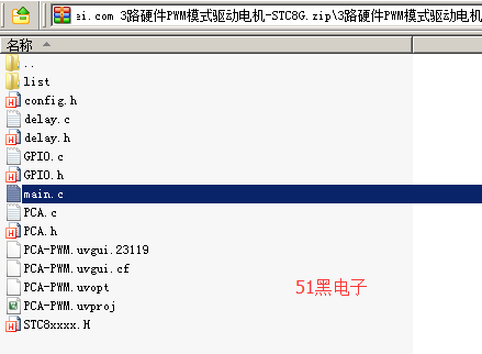

个人写STC8G单片机+A4988的驱动步进电机程序源码
个人实测已经通过,大家可以借鉴一下

Keil代码下载:
3路硬件PWM模式驱动电机-STC8G.zip (250.5 KB, 下载次数: 67)
