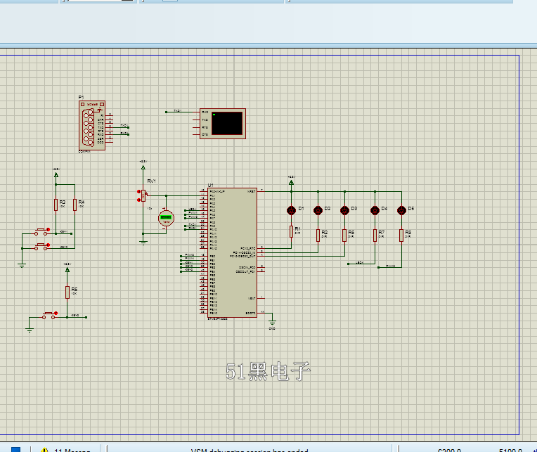

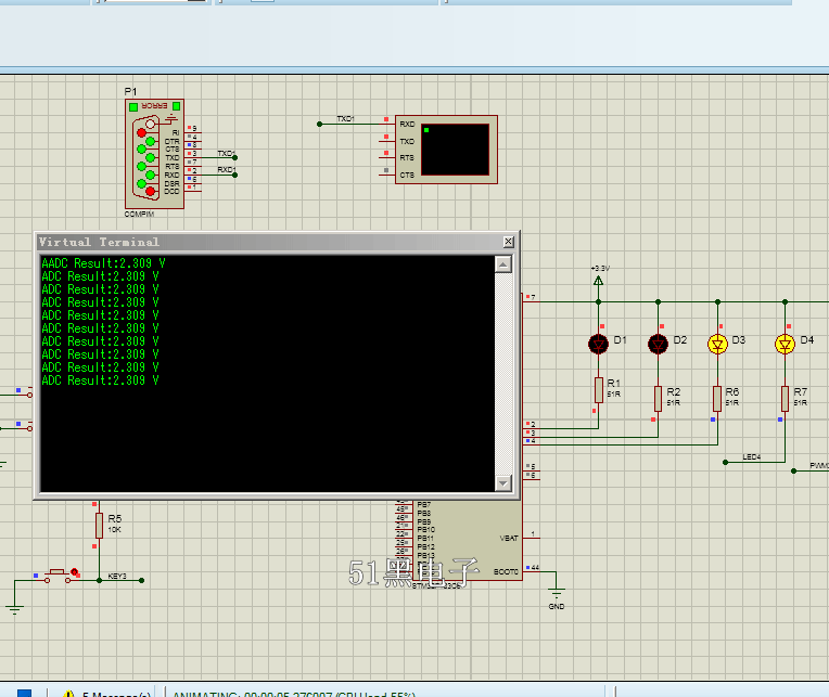

使用Proteus8.9仿真STM32F103 ADC的项目文件,大家一起探讨。
keil项目文件proteus文件

Keil5代码与Proteus8.9仿真下载:
仿真程序.7z (242.31 KB, 下载次数: 185)

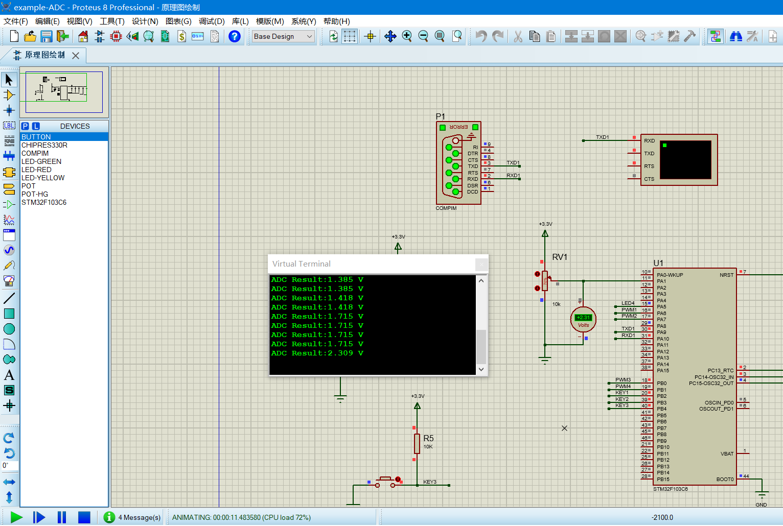

我没有作者说的8.9版本 用8.8的效果如下
