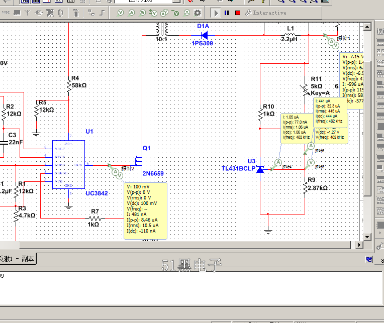

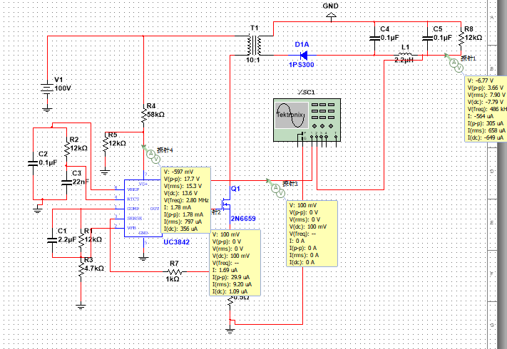

UC3842开环反激变化器设计如下,Multisim中变压器同名端是在一边的,所以连接方式如下所示:
设计输入条件为120V直流,变压器匝比为10:1,由于没有添加反馈电路所以输出纹波抖动会比较大。
开环变换器仿真电路如附件,欢迎大家指导交流。

楼主,你的这个仿真文件不收敛呀
