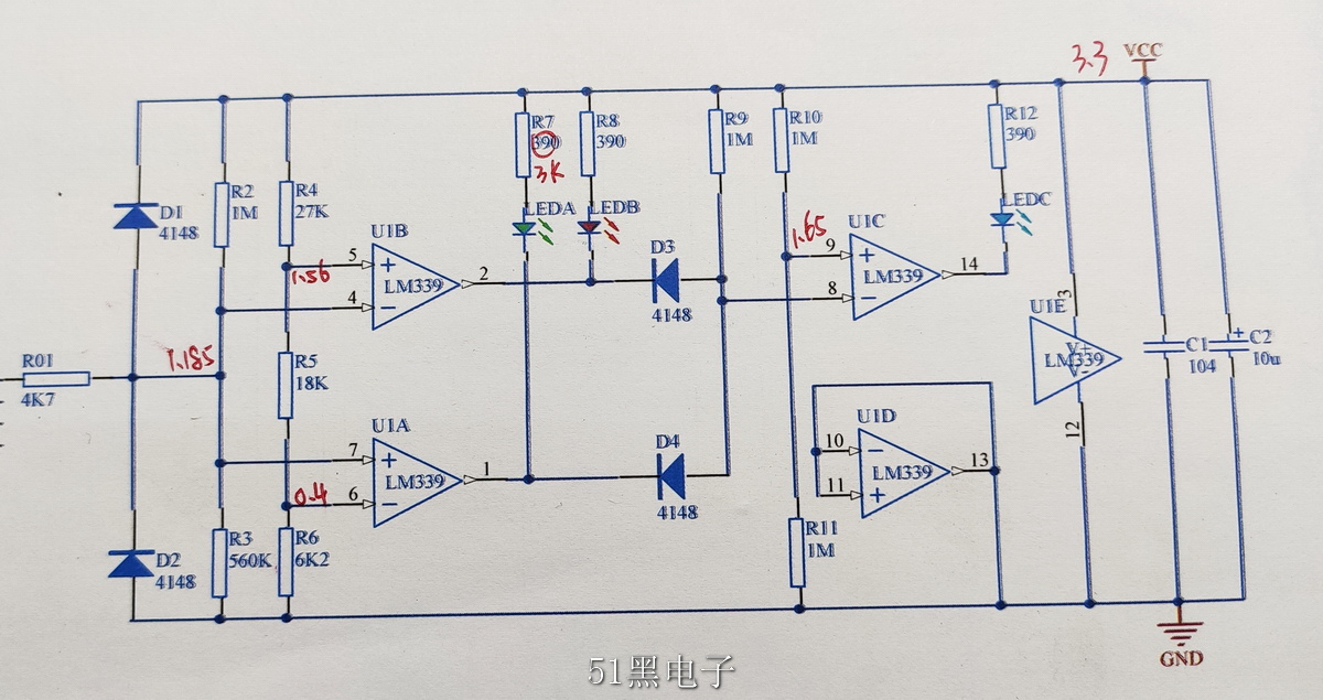

为了平时工程方便,需要留意一些IO引脚的电平状态。虽然可以直接用万用表量度,但不够直观。
于是就做了个可以显示电平状态的小电路。
电路原理也很简单,就是电压比较。
比较器使用LM339,理论工作电压可以有36V,相对数字电路的3.3V/5V来说简直就不是问题。↓
(当然这个电路也不允许用36V,LED灯承受不了。实测3.3V/5V下工作没有问题。)↓

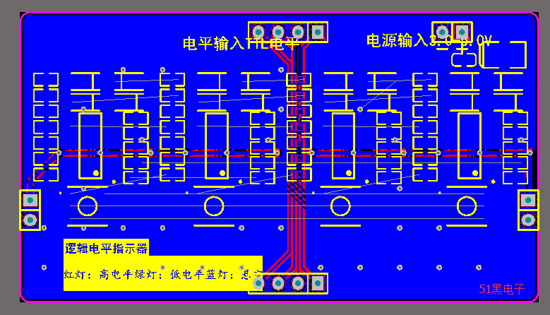

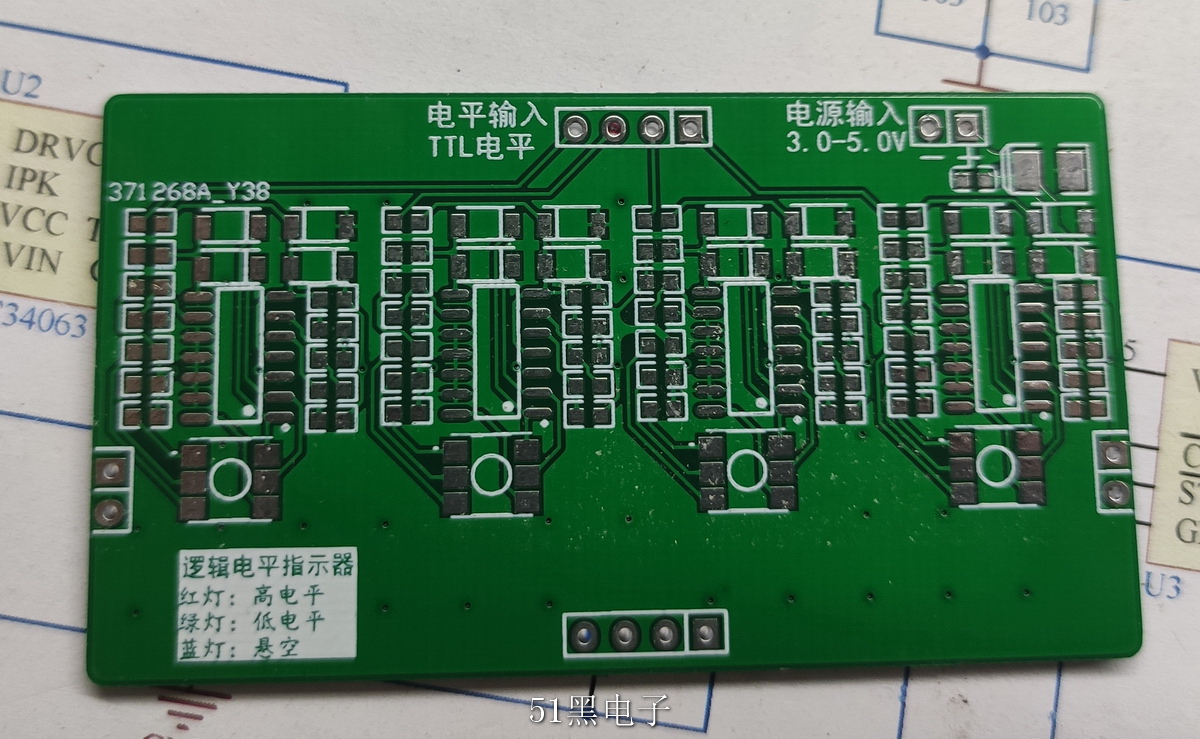

电路并不复杂,花点时间就把线路画好了。然后在JLC薅了点羊毛,搞掂。↓

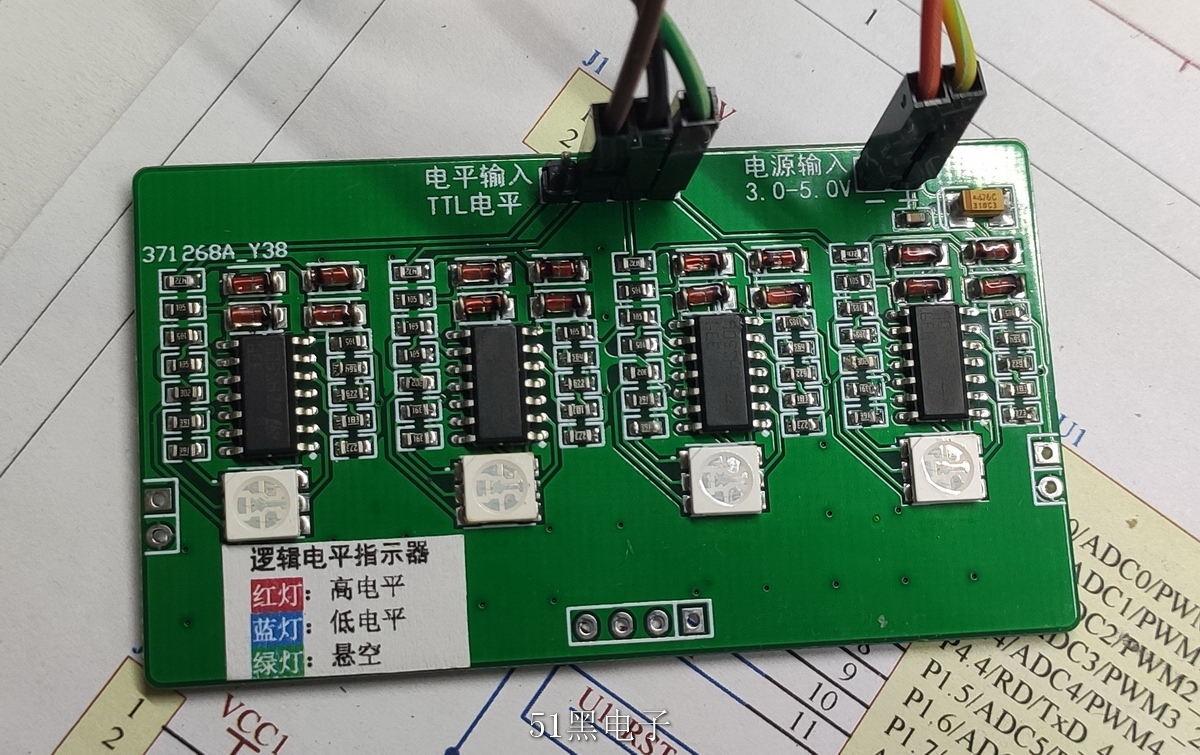

再花点时间把零件焊接上。↓

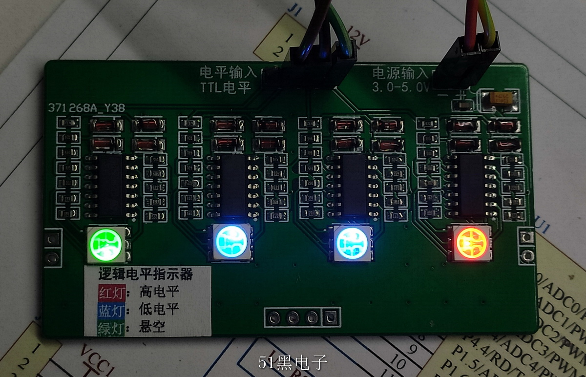

通电效果。↓
当引脚状态为高电平时,灯显示为红色;引脚状态为低电平时,灯显示为蓝色;引脚状态为高阻态或悬空时,灯显示为绿色。
做完了才突然发现,这个高电平红/低电平蓝的状态,居然和proteus的状态是一样的,完全是个巧合。
