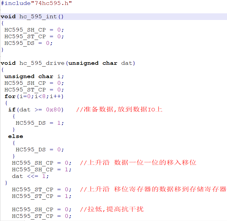

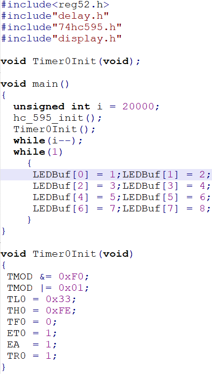

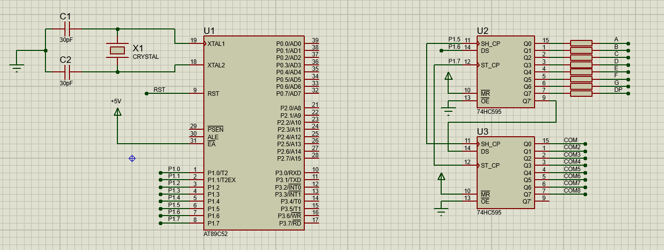

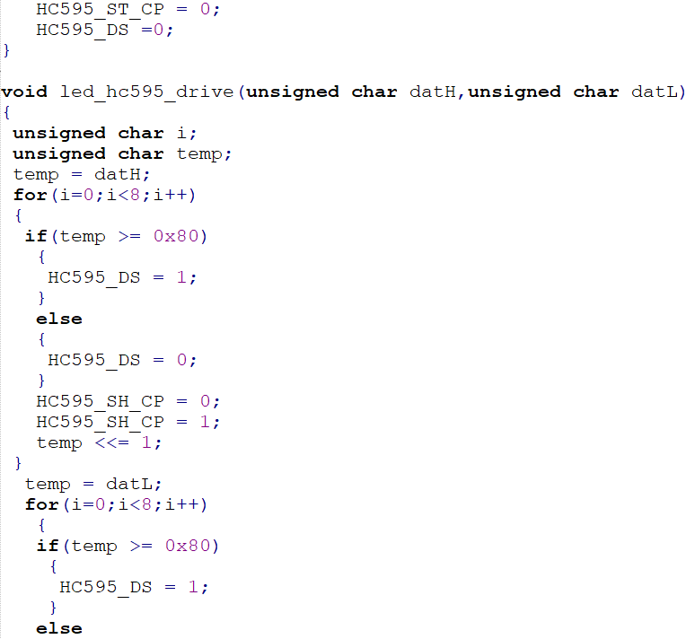

单片机程序写好了,但是数码管点不亮!是不是我线路连错了
单片机代码也提示有警告

一定要说硬件上的问题的话,at89c51,的rst引脚需要接复位电路, 然后,基于at89c51驱动能力,最好,给三个驱动595的io口提供上拉。 剩下的应该都是软件问题了。

代码呢?

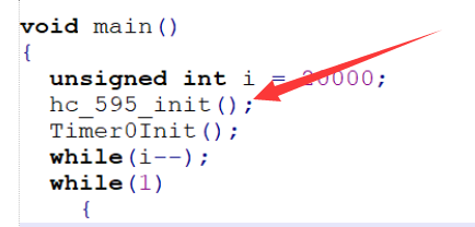

函数调用出错了多了个i,程序编译的警告已经告诉你了,没有调用那些函数,看不懂可以通过翻译软件翻译。
