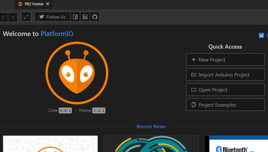

3、运行VSCode,点击PlatformIO,点击左下角的“小屋”,在 PioHome 页面中选择 platforms 中找到 Espressif 32 并安装,这里需要的时间超长!
4、新建工程、选择开发板,可以输入关键字如:ESP32-C3),设置工程存放位置(建议取消存放到默认路径)。
