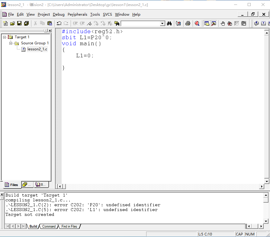

ID:1028260 发表于 2022-5-24 18:40 | 只看该作者
就是这样的错误,请指正,谢谢
ID:1029096 发表于 2022-5-24 18:43 | 只看该作者
把编译错误显示出来
ID:155507 发表于 2022-5-24 19:44 | 只看该作者
是这样写
sbit L1=P2^0;
ID:824490 发表于 2022-5-24 19:47 | 只看该作者
P20^0?
P2^0吧?
ID:969770 发表于 2022-5-24 19:54 | 只看该作者
http://www.51hei.com/bbs/dpj-133149-1.html
先自己看视频吧
sbit L1=P20^0; //可能是sbit L1=P0^0;或者sbit L1=P2^0;这行检查一下
ID:965189 发表于 2022-5-24 20:27 | 只看该作者
P2^0=1;
ID:227393 发表于 2022-5-24 21:16 来自触屏版 | 只看该作者
没有P20^0这个sfr的,你就写P2^0就可以了
ID:573365 发表于 2022-5-24 22:42 | 只看该作者
这个是新手最容易出错的错误,是程序中对P2.0引脚的标注与 reg52.h 文件中的标注不一样所引出的错,所以改为 sbit L1=P2^0;  就不会出错了,另注意 P要大写,小写p也错

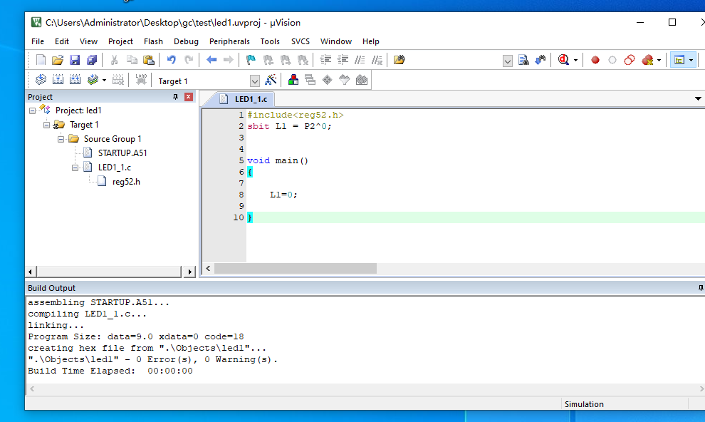

ID:1028260 发表于 2022-5-25 10:59 | 只看该作者
在各位的帮助下,点亮了第一颗二极管,谢谢各位。
17#
ID:824490 发表于 2022-5-25 11:05 | 只看该作者
+U!后边还有更多、更大的坑在等你!
