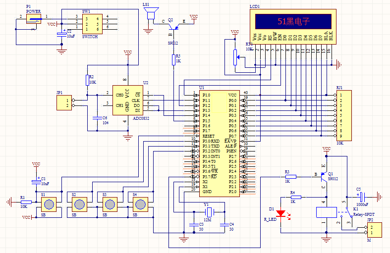

自动浇花系统采用51单片机+LCD1602液晶+土壤传感器+继电器+ADC0832+水泵设计而成。
系统三个按键分别是:系统复位键、设置键、加键、减键。
1、土壤干湿度传感器实时给单片机传输信号。
2、按键设置土壤干湿度阈值,实现土壤水分的动态控制。
3、液晶实时显示土壤湿度情况,所设置的阈值,直观明了。
4、ADC0832将模拟信号转换成数字信号传给单片机。
按键调节上下限值,LCD1602实时显示土壤湿度值,并显示上下限值。土壤检测传感器检测湿度值低于下限时,蜂鸣器报警并驱动水泵浇水,湿度值高于上限时停止浇水。
电路原理图如下:

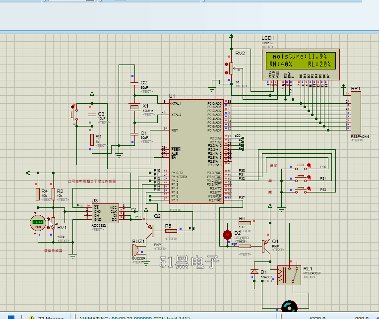

Keil5代码与Proteus8.8 7.5仿真下载:
仿真原理图程序.7z (892.26 KB, 下载次数: 184)
收藏收藏5 分享淘帖 顶1 踩
ID:111875 发表于 2023-1-16 21:29 | 只看该作者
感谢分享,成功运行
