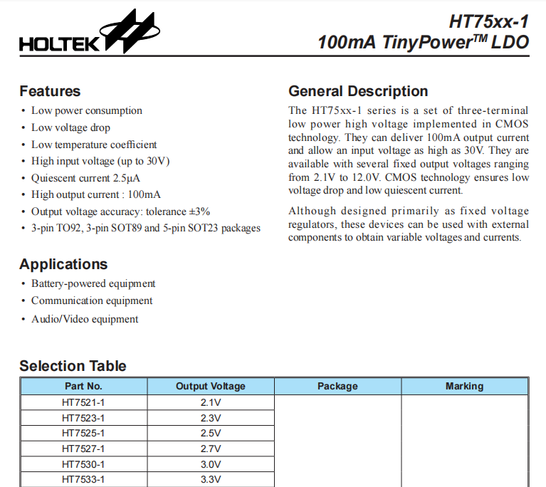

各位大佬,下图是一个电池组通过LDO输出3.3V电压的电路,B+ VS GND_S 最高在55V左右电压。
光耦控制部分不用管,默认Q32导通。
U5 HT7533是一个最大输入40V,输出稳压3.3V的LDO,B+的电压经过R146/152/154三个电阻分压,我理解是基本没有压降,此时U5的VIN的电压应该超过40V了呀,这个还能工作吗?
如果把R154换成100欧,会怎么样呢?

HT75xx 最大输入电压都是30V, 你哪来的自信最大可以40V的? 你以为是 LM78xx 么?
撇开,HT7533不说,你在7533入口处电容耐压只有16V, 撇来2922是否能导通不讲,你这电路就是有问题的。

是的,这个电路是从其他人那里拿来的,我感觉也是有问题,但出图的人说没问题正常可用。
所以我问,这个VIN可能是在正常工作范围吗?
