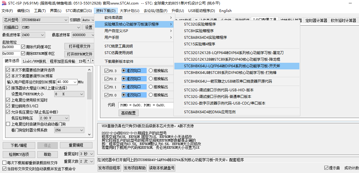

STC8H1K08可以替代过去的STC15W408as,但需要对程序进行必要的修改。大致需要注意以下三点:
1、使用STC官方提供的STC8Hxx系列头文件替代stc15.h;
2、使用IO口时需要事先进行设置;
3、需要注意延时函数的修改。
本人在将STC15W408as驱动i2c接口OLED的程序,移植用于STC8H1K08时多次没有通过,后来下载时将程序运行IRC频率降至5.5MHz时才通过,判断应该适当增加延时。在原来的void i2c_Start()、void i2c_Stop()和void Write_i2c_Byte(unsigned char i2c_Byte)增加了最短的延时,最后IRC频率在5.5~35MHz下均可正常运行。所有程序代码附在stc8h_oled.rar中。包含stc8H.h头文件

ID:1042619 发表于 2023-3-30 11:35 | 只看该作者
