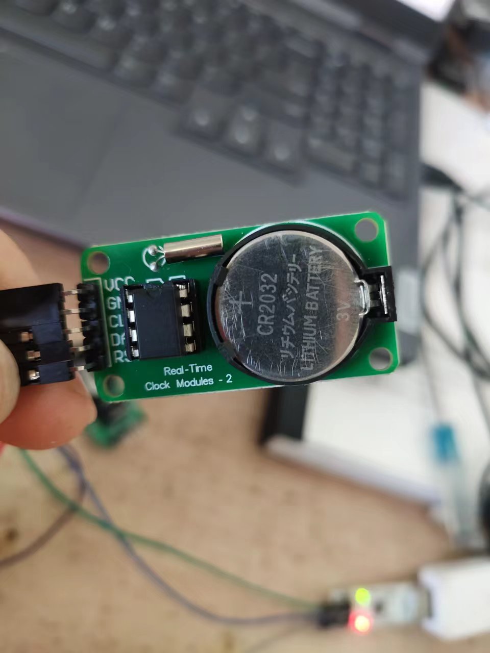

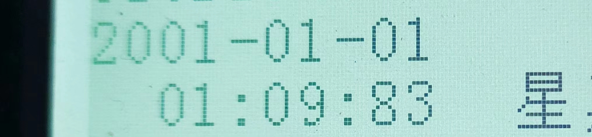

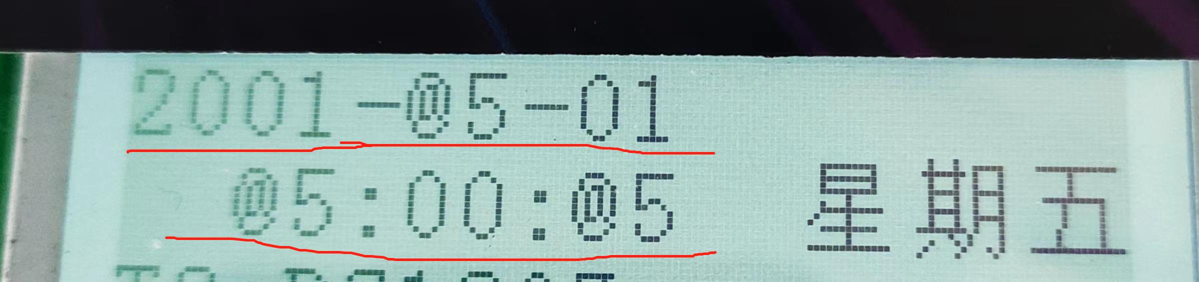

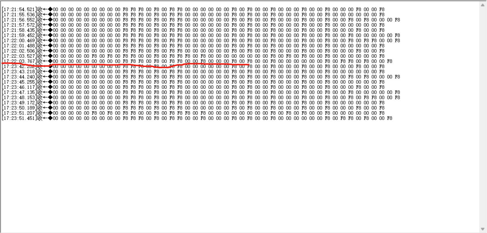

不知道芯片怎么了,两个型号都这个问题。不走时或时间秒乱跳5-85-99-83等。。。乱码。
两次重启串口打印的信息

谢谢亲,经测试解决乱码的问题了。但是还是显示87,83,>7等字................
ID:624769 发表于 2022-5-30 21:23 | 只看该作者
秒的数值  >  0x80  表示:
时钟停止
两个可能,
1) 没有写入 正确的秒钟时间,时钟没有启动,你尝试写入 0x00看看。
2) 晶振没有正常工作,会自动进入时钟停止模式。 检查一下晶振。

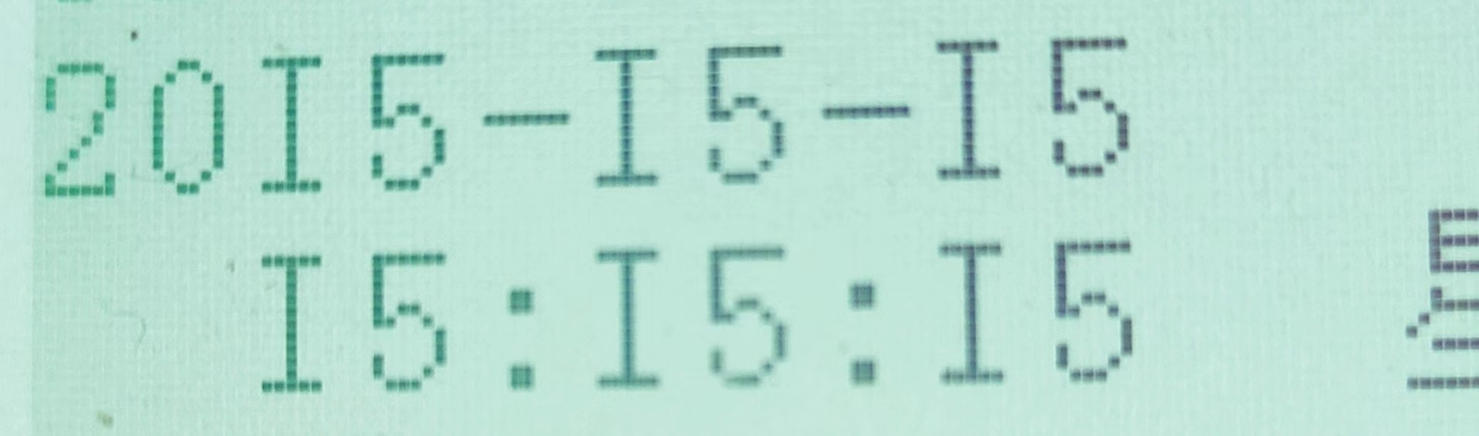

亲,都写0了。变成15了。

准确说I5

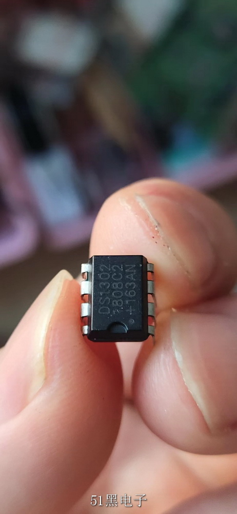

是不是这两个1302的芯片都坏了
18#
ID:624769 发表于 2022-5-30 23:06 | 只看该作者
芯片是没有问题的……
你的情况来看…… 可能,换条杜邦线比换芯片更靠谱……

I5    对应  0x49  0x35
基于你 串口通信   还原出 0x19  0x05     那么原值应该是 0xc3  即头尾 1  中间 0,
首先要确定,是写错还是读错, 你先给 DS1302 断电, 拿掉电池,1分钟后 再上电池, 再连接单片机, 然后看看时间恢复  成 全 01   秒 80 没有?
然后,读 / 写程序 加一些 NOP 延时, 看看效果, 最后,杜邦线 最好短些 好一些的。
       for(i=0;i<8;i++)
                DS1302SDA = add &0X01;
                _nop_();                DS1302SCL=1;
                _nop_();
                _nop_();                DS1302SCL=0;
                add >>=1;
        for(i=0;i<8;i++)
                dat >>=1;
                if(DS1302SDA)        dat = dat | 0x80;
                else        dat = dat & 0x7f;
                _nop_();
                DS1302SCL=1;
                _nop_();
                _nop_();
                DS1302SCL=0;

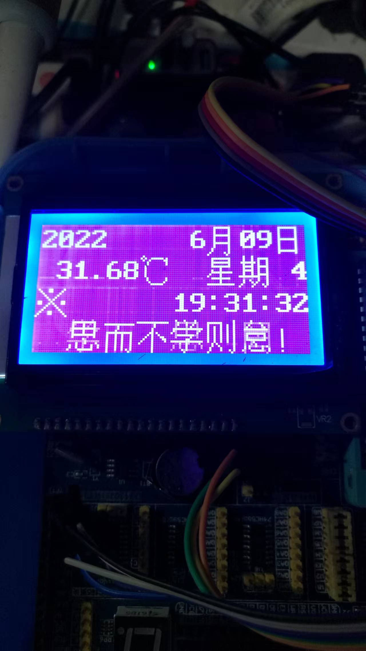

我的界面是这样的,说一下吧。
GPS对时,处理的是GPS模块输出的带时间的串口数据,处理时第二行会有乱码,表现为第一个空和30度这个3字处会有乱码。就象我所说的我想再水一个贴的话会写我的单片机会打游戏%,会输出%,%........,处理完串口数据就正常显示温度了。
12864一到三行显示是用一个16的数组算好后输出的。算好一行输出 ,再算下一行输出。
第四行用的是固定的字符串输出,遇空结束。
循环内还有读温度读时间的函数调用。
在串入一个输出秒的语句,打印可以大量有输出,但这时一到三行无显示了,第四行正常显示,。这也有点不解。
