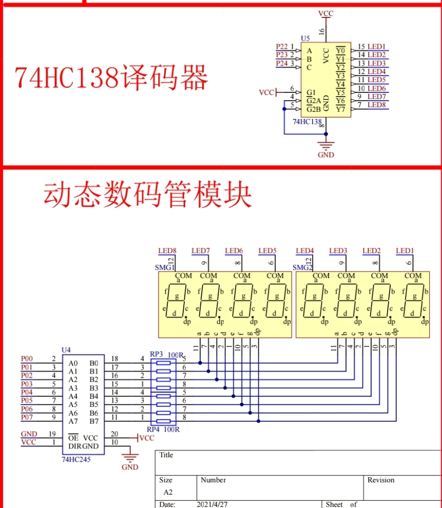

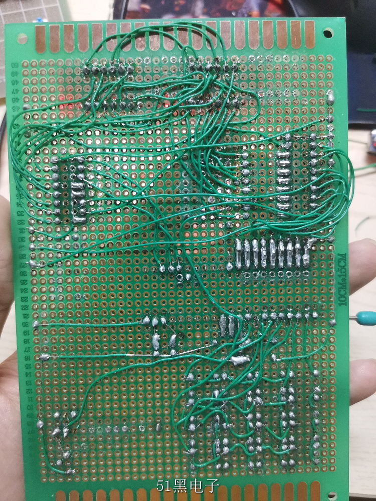

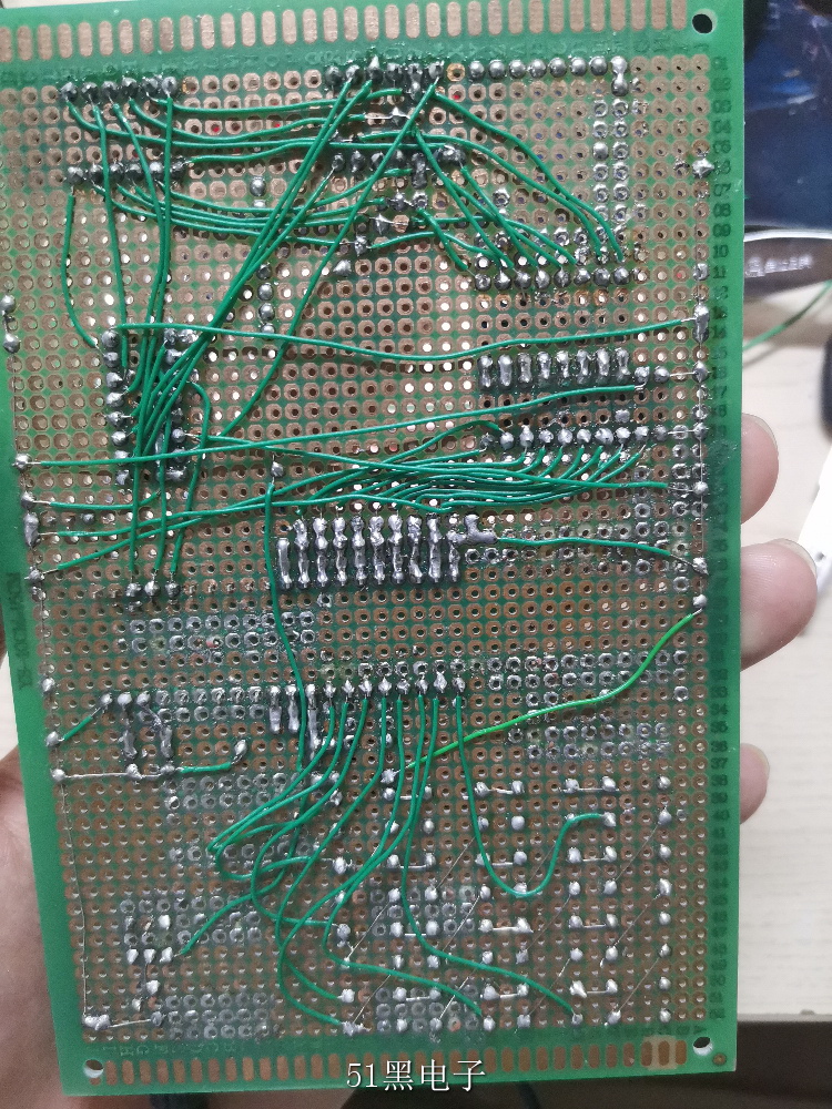

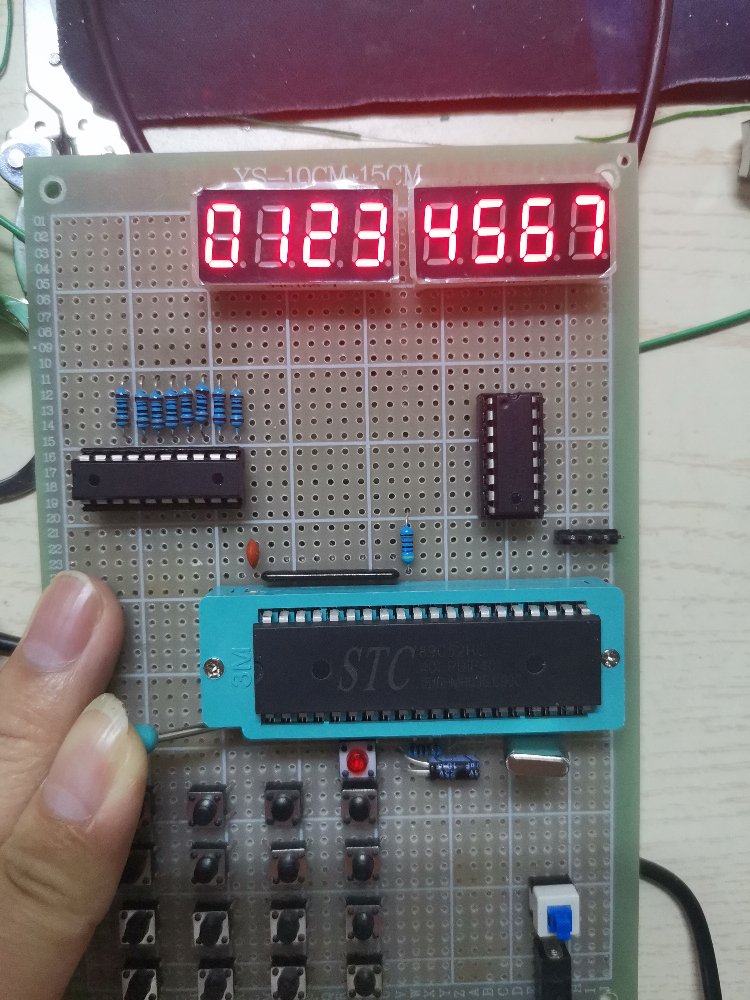

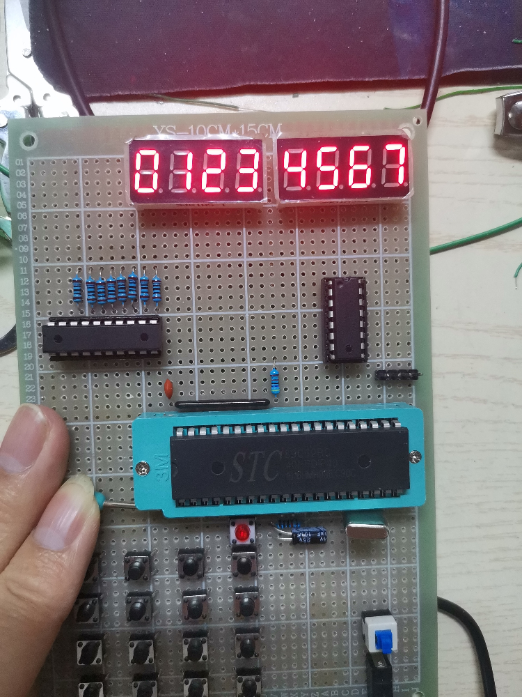

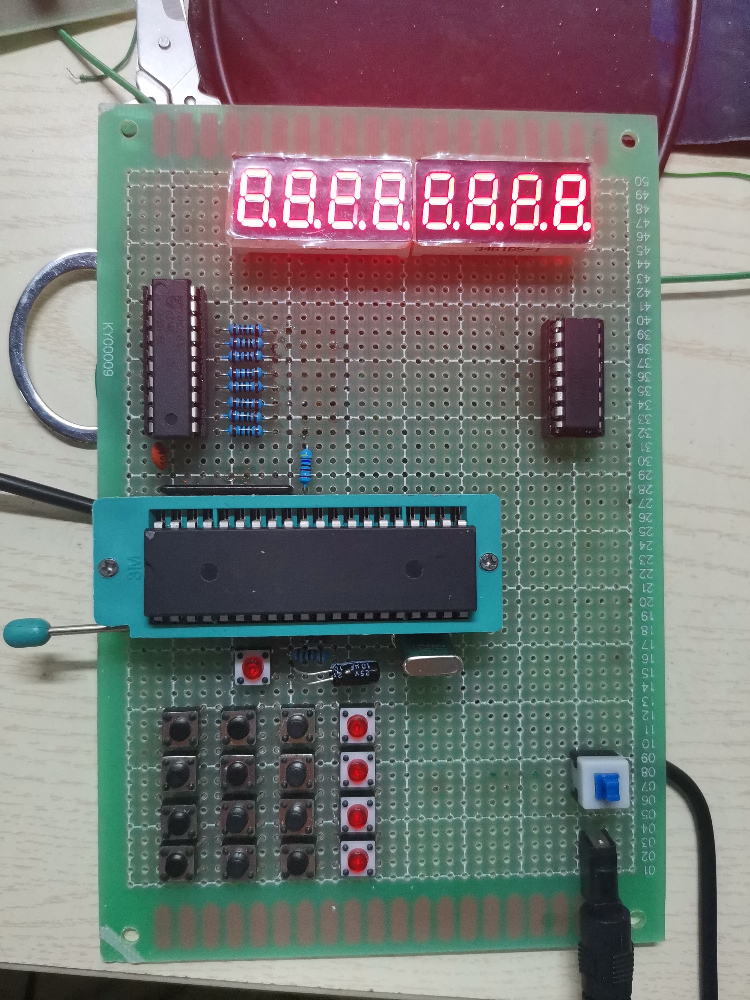

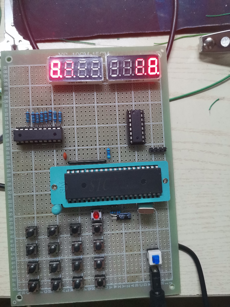

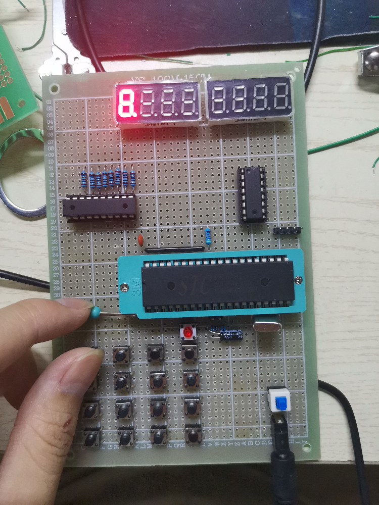

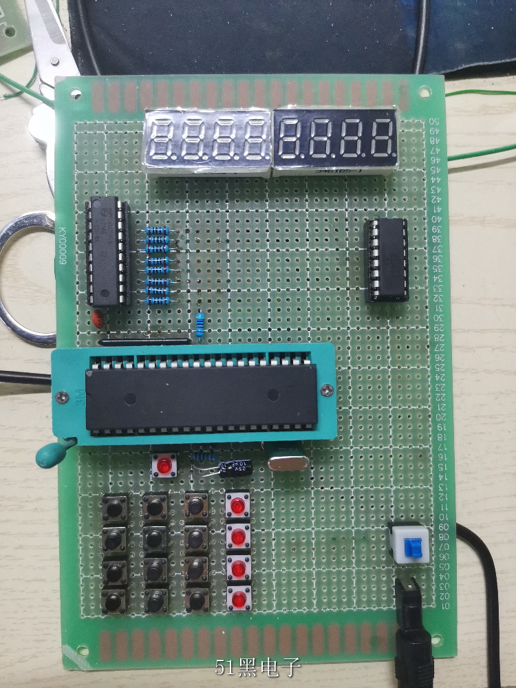

前两张图是普中A2开发板原理图,后五张是实物焊接后烧录开发板自带的动态数码管显示代码,最后三张是另外焊接的实物,同样的代码和原理图,请教各位大神不知道小弟是哪个地方焊错了
ID:1016455 发表于 2022-5-30 21:46 来自触屏版 | 只看该作者
都是再通电情况拍摄
ID:624769 发表于 2022-5-30 22:38 | 只看该作者
前面的图,用的共阴管, 你后面的三张图 用的 共阳管……
原理图是一样…… ,但是硬件不一样,一样不能工作啊……

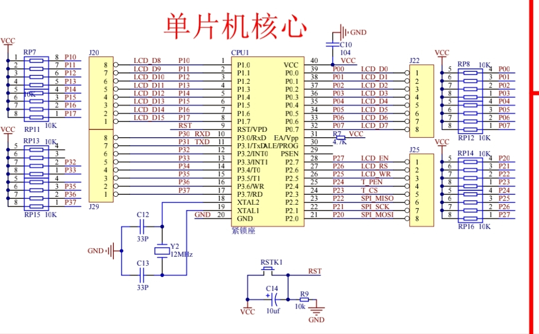

ID:213173 发表于 2022-5-31 06:01 | 只看该作者
6377377 发表于 2022-5-30 21:46
都是再通电情况拍摄
这几乎就是最小系统,只要元件型号及参数正确,焊接无误,成功率基本达100%。目测板上缺少两个33P振荡电容。单片机正常工作必须满足3个基本条件:电源、时钟、复位。
ID:57657 发表于 2022-5-31 07:45 | 只看该作者
74HC138只能驱动共阴,共阳用74HC238
ID:577622 发表于 2022-5-31 08:10 | 只看该作者
可能共阴共阳搞错了,楼上正解看好硬件及驱动芯片的型号。
ID:1031072 发表于 2022-5-31 09:18 来自触屏版 | 只看该作者
应该是共阴共阳搞错了 可以重新试试别的
ID:1016455 发表于 2022-5-31 14:31 来自触屏版 | 只看该作者
wulin 发表于 2022-5-31 06:01
这几乎就是最小系统,只要元件型号及参数正确,焊接无误,成功率基本达100%。目测板上缺少两个33P振荡电 ...
用的是30pf的
ID:1016455 发表于 2022-5-31 14:32 来自触屏版 | 只看该作者
第二个是我粗心大意搞错了,用了共阳管
