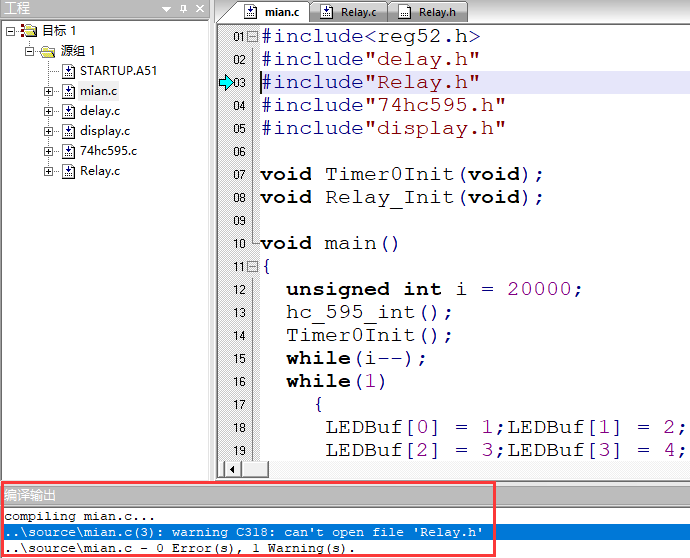

为什么我的Relay.H不能用啊?单片机Keil代码
不知道什么原因?

ID:96682 发表于 2022-6-1 08:13 | 只看该作者
软件提示找不到相关文件,需添加或指明相关文件的路径的出处
ID:908826 发表于 2022-6-1 08:22 | 只看该作者
你是不是路径没添加进去哎?
ID:99525 发表于 2022-6-1 12:23 | 只看该作者
你把文件藏哪里了?搬到main文件一起不好吗?
ID:86450 发表于 2022-6-1 13:24 | 只看该作者
Relay.c 和 Relay.h 没和 main.c 在一个文件夹下面吧

ID:883242 发表于 2022-6-1 15:05 | 只看该作者
shenqiwei 发表于 2022-6-1 14:11
好像不是你们所説的问题!
那么你否定楼上诸位的意见的理由又是什么呢?

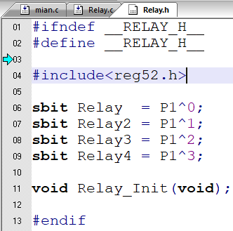

ID:401564 发表于 2022-6-1 20:04 | 只看该作者
Relay.c 和 Relay.h必须要在同一个文件夹
你可以把整个工程上传看一下是不是在同一个文件夹
ID:883242 发表于 2022-6-1 20:17 | 只看该作者
Relay.c 和 Relay.h不需要在同一个文件夹,但是.h文件一定要在工程文件的搜索路径中。
ID:278457 发表于 2022-6-2 01:36 | 只看该作者
各位大虾,我搞定了.不好意思

ID:1026496 发表于 2022-6-2 22:37 | 只看该作者
路径 没有加载 relay.h 路径
