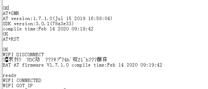

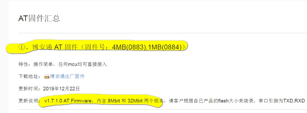

发觉好象它的智能配网AT版本不对。被割了。打AT+GMR查看固件版本。

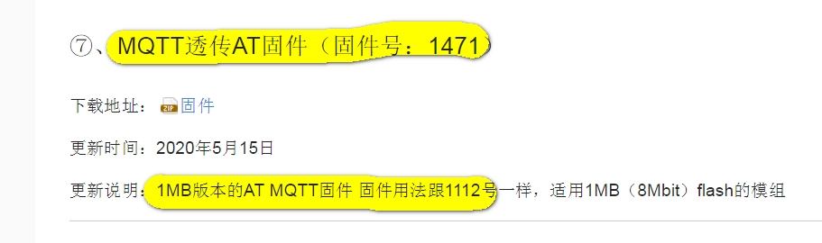

上安信可官网查看固件信息。
找到相应的固件号,这个是改过的专用固件。
上面就是我现在的固件,好象只有下面的1和7才满足我的要求。

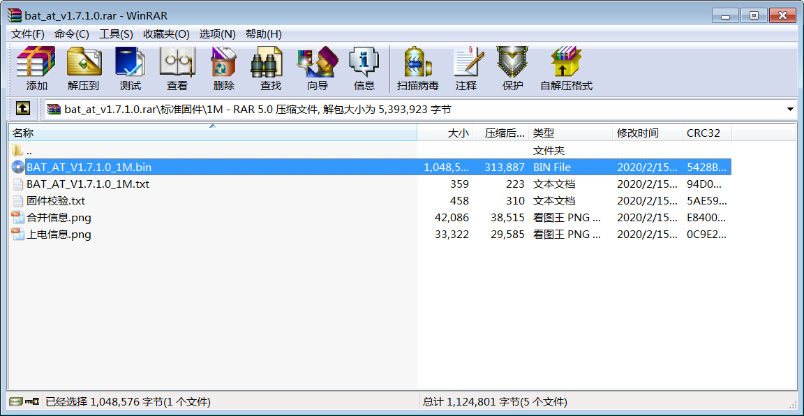

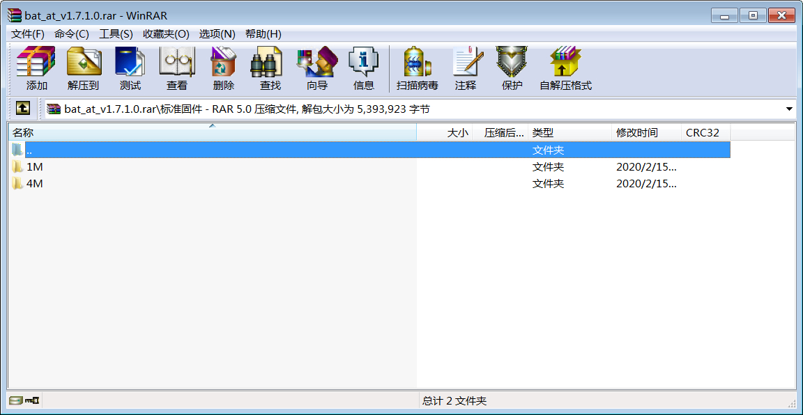

下载后①有两个文件,我的是1M的。
⑦只有一个文件。
其实1M的这两个都一样。

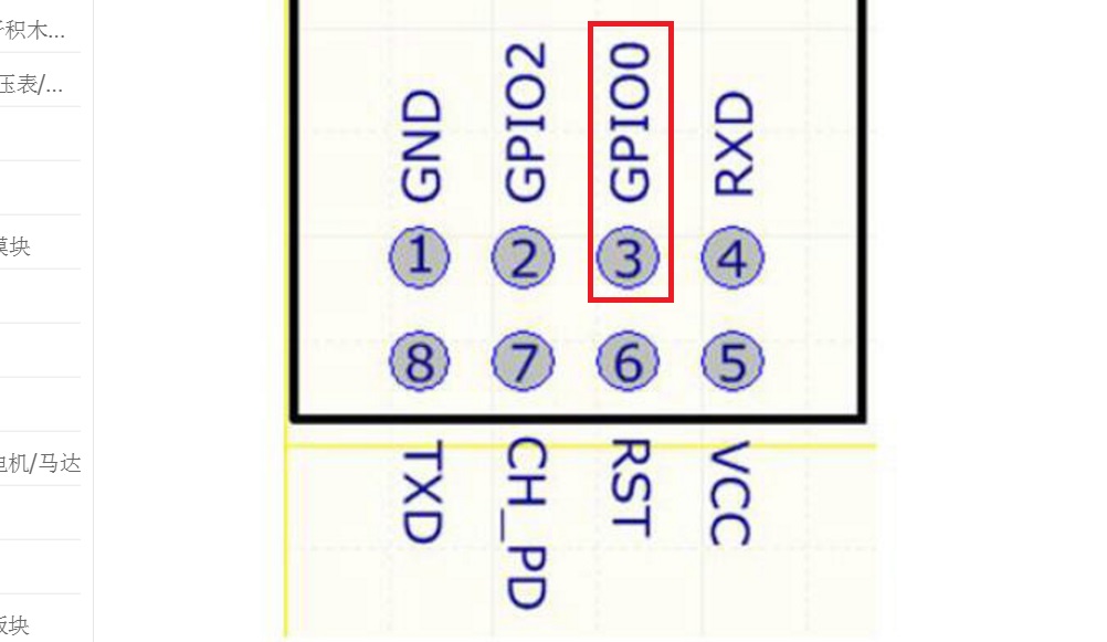

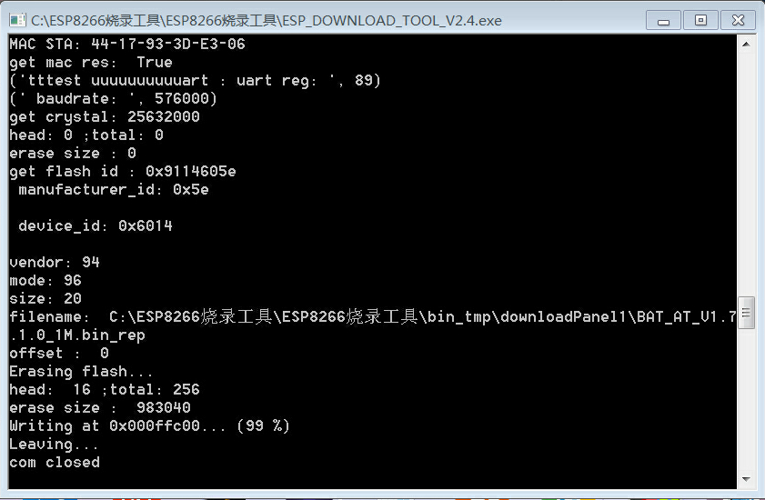

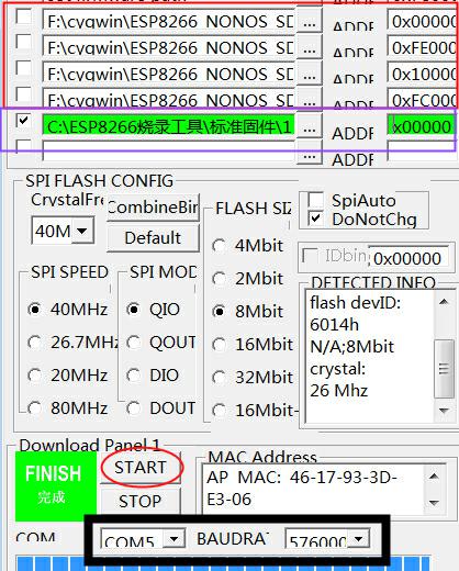

使用USB转串口驱动模块接好电源、地、RXD、TXD,同时把GPIO0接地。

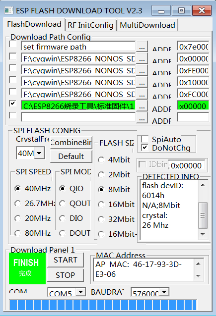

打开ESP8266烧录软件。

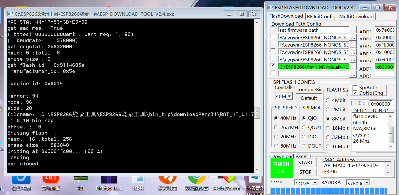

将软件 原来的打勾的项目去勾,或者删除。选择下载好的固件目录及文件名,在右边地址内输入0x00000,我输错了,只输了X00000,好象也没有问题。
选好COM口,点START烧录。
看到下载进度,并且在烧录软件左方黑屏看到COM关闭了。
这时就可以断电并且把GPIO0接地线拿掉。

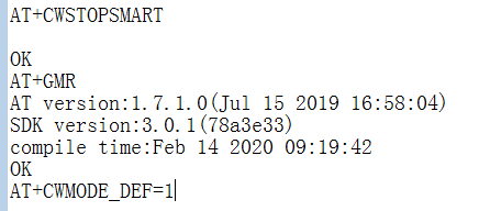

重新上电,就可以输入AT命令检查固件号了。
输入AT+CWMODE_DEF=1或者AT+CWMODE_DEF=2,工作在单模式方式下,再输入智能配网命令AT+CWSTARTSMART。

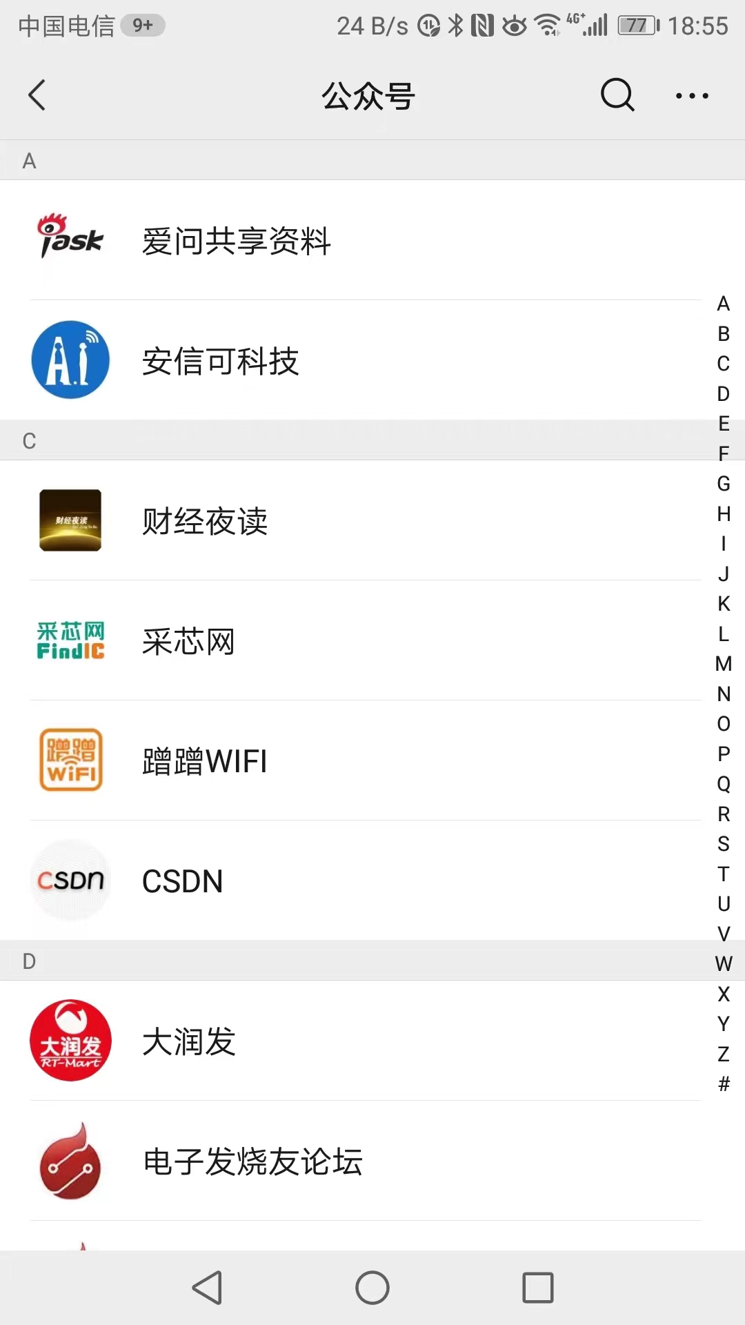

现在就可以在手机用ESPTOUCH或微信配网了。
微信配网
再手机助手输入AT+CWSTOPSMART关闭智能配网。
