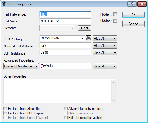

继电器的参数 把线圈电压可能不是5伏吧
ID:161164 发表于 2022-6-2 09:03 | 只看该作者
这继电器要12V来驱动吧?
把12V改为5V看看

看你那头文件写的直接无语了,relay是哪个脚?硬件引脚地址也没在软件上对应,头文件的初始化也没写进主函数,那不是白调用头文件白白浪费空间?继电器12v的线圈5v极大概率驱不动

继电器是12v的驱动电压是5V的,还有有些继电器是看不到动作,led接常闭继电器得电不亮表示继电器动作

ID:264021 发表于 2022-6-3 22:54 | 只看该作者
把+5V改成+12v搞定,因为继电器是12V的,这个电路完全没有问题,就是继电器供低了电压

1、将继电器改为工作电压5V的;或
2、将电压输入的12V与5V对调。

ID:739610 发表于 2022-6-21 16:28 | 只看该作者
硬件问题:NTE-R16-12中的-12是12V,电路图中继电器电压是5V     软件问题:没有给继电器的控制引脚输出驱动信号
