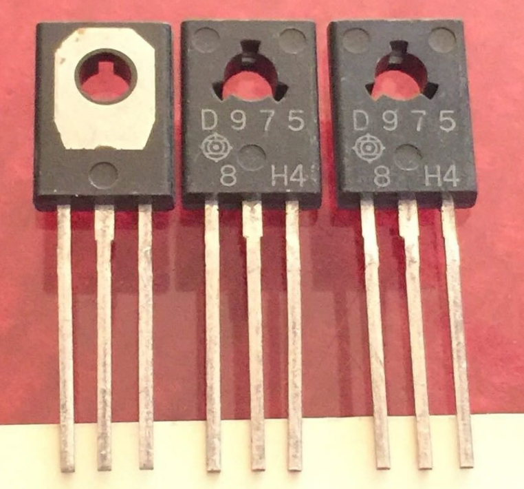

三极管TO126封装,中间的孔是有什么作用么?
三极管TO126封装,中间的孔为什么设计成这个样子,为什么不只是一个圆孔?

ID:94031 发表于 2022-6-3 20:32 | 只看该作者
可以用螺钉把三极管固定到散热片上。
ID:91150 发表于 2022-6-3 20:47 | 只看该作者

“用螺钉把三极管固定到散热片上”  似乎不完满,只是圆孔就可以固定了,开那三个矩形槽起什么作用的?
  这种封装好像都是全塑料的,没有铜散热片。
ID:883242 发表于 2022-6-3 21:02 | 只看该作者
TO-220的孔是金属的,当然可以是纯圆形。TO-126是复合的,底层是金属纯圆孔,上层是塑料,做成这个形状很容易脱模。
ID:264021 发表于 2022-6-3 22:40 | 只看该作者
这个孔这样设计打上螺丝后更方便散热
ID:230742 发表于 2022-6-4 18:25 | 只看该作者
可能制造的时候方便一点。方便定位,方便脱模。
也可能安装的时候方便一点。视觉系统方便定位。
